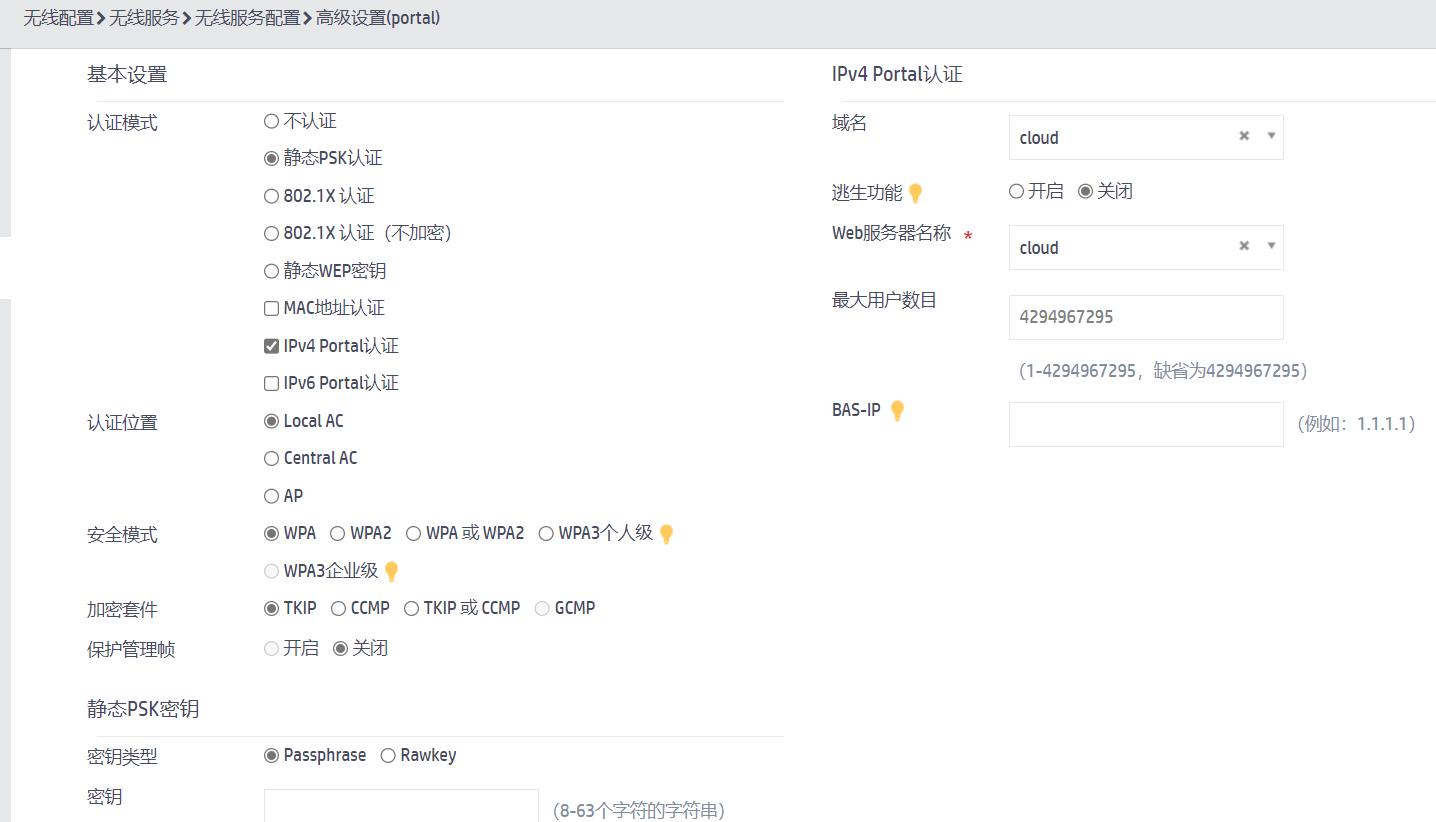

报错图:https://ir.imgs.love/1/24/02/65d453476e692.jpg 云简图:https://ir.imgs.love/1/24/02/65d4537adba70.png 无线配置:https://ir.imgs.love/1/24/02/65d453bc03282.png

你这ac认证位置改过吧,对照文档重新配置下试试

AC图片 ac认证位置 好像不太对
zhiliao_sEUyB 发表时间:2024-02-20
回复zhiliao_sEUyB:
对,改过。Local AC 和 Central AC都试过了
zhiliao_OvlrjX 发表时间:2024-02-20
参考云简认证文档配置就行,其他保持默认
