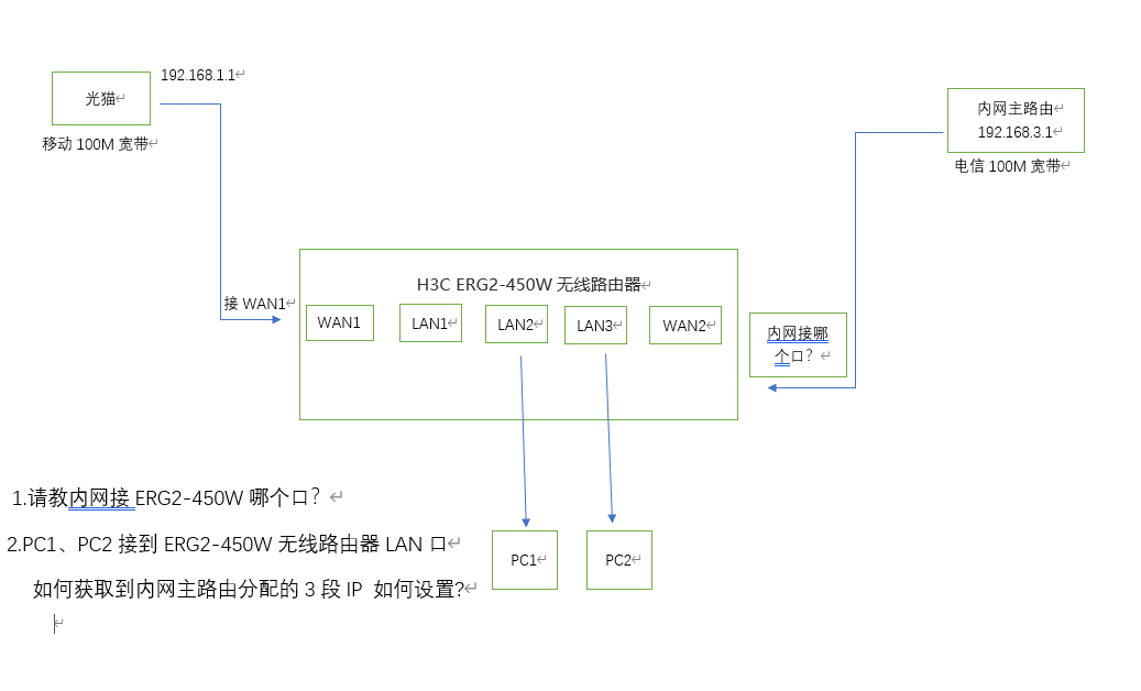

啥意思 画个拓扑看看吧
zhiliao_sEUyB 发表时间:2024-02-20 更多>>
那路由器LAN如何设置,如何让LAN2口、LAN3口获取到上一层主路由IP,而不是WAN1口分配的IP
黄增平 发表时间:2024-02-20
得加交换机划分vlan的方式。你也可以再路由器上给lan2 lan3配置不同的网段,不从上层设备获取
回复zhiliao_sEUyB:
那WAN1口接移动宽带给手机上网了,另外一条内网主路由的宽带接哪个口?实现一台路由器既是WAN上网,同时LAN2口、LAN3口是获取内网主路由IP。
黄增平 发表时间:2024-02-20
啥意思 画个拓扑看看吧
黄增平 知了小白
1.请教内网接ERG2-450W哪个口?
2.PC1、PC2接到ERG2-450W无线路由器LAN口
如何获取到内网主路由分配的3段IP 如何设置?
