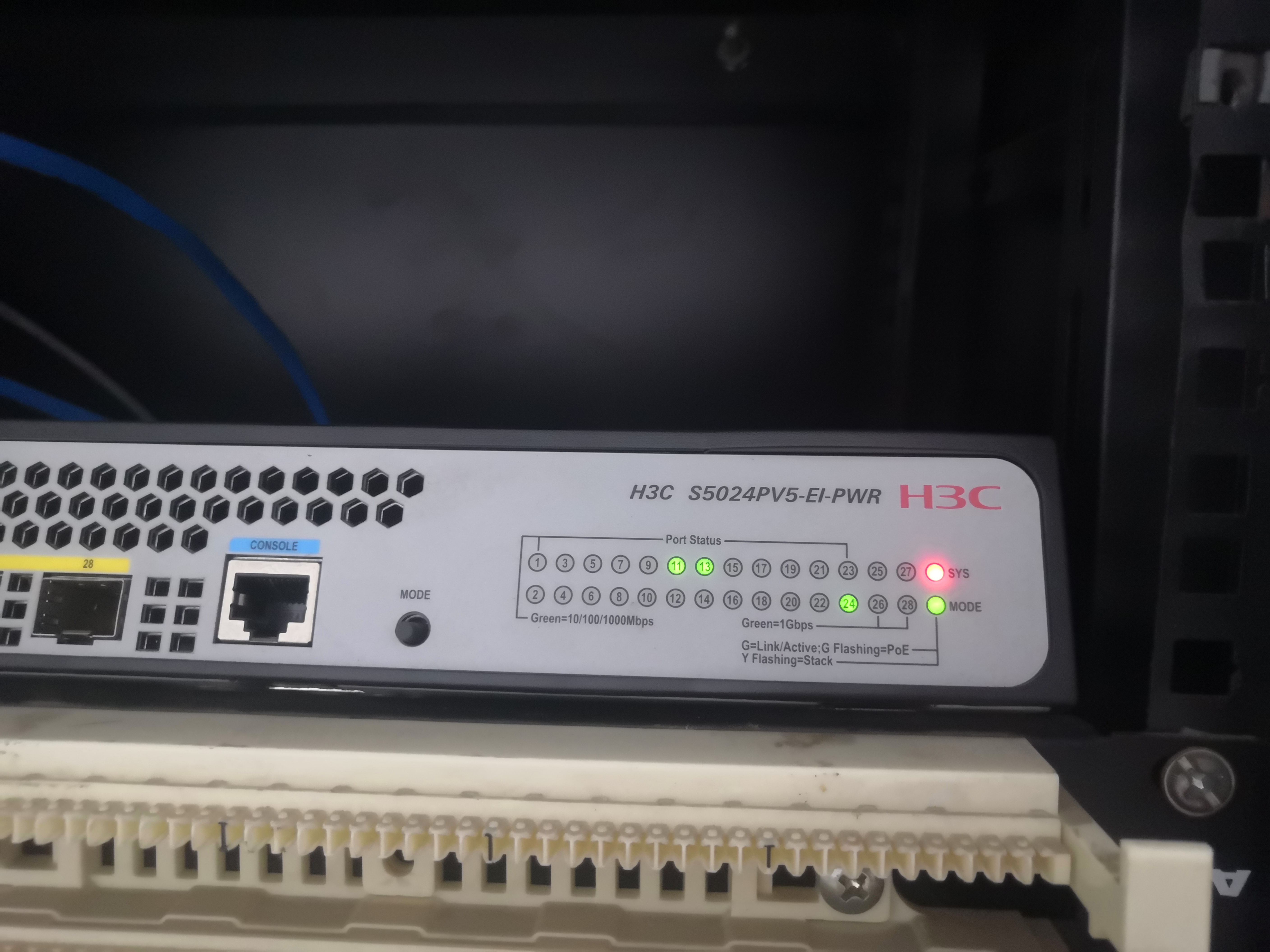

设备故障,现在有几个AP 不能使用了,请问这个红灯是什么意思

一般硬件故障,登录设备检查下电源风扇,以及温度是否正常,有没有异常打印,比如温感的日志,一般影响poe的可能是电源和温感
5 个回答
 系统状态指示灯
通过系统状态指示灯,能够初步判断交换机的工作状态,具体请参见表4-17。
表4-17 系统状态指示灯说明
面板标识
指示灯状态
指示灯含义
SYS
黄色常亮
BootRom启动阶段
绿色常亮
Linux内核启动阶段,或交换机已经正常启动
绿色闪烁(1Hz)
软件包加载、解压缩阶段,或软件启动阶段
红色常亮
系统上电自检失败或设备存在故障
灭
交换机断电或系统没有正常启动
用配置线看看系统报什么错吧,或者telnet到设备上看一下
这个型号的POE交换机我也有用,一般是系统启动故障,有时候你把电源拔掉,等一会再重启就自动恢复了
粉丝:8人 关注:22人
看图片是有的灯亮有的灯不亮;
看是否是接AP的灯都不亮了,接电脑的正常使用;
这样的话是POE交换机的POE供电模块或温度传感器问题,没过保的话可以返修
粉丝:16人 关注:7人
1:90%都是POE温度报警,提示问题过高。打400走备件保修,过保的话就直接换一台吧。这个机器的通病,都是POE报警,提示温度过高!
