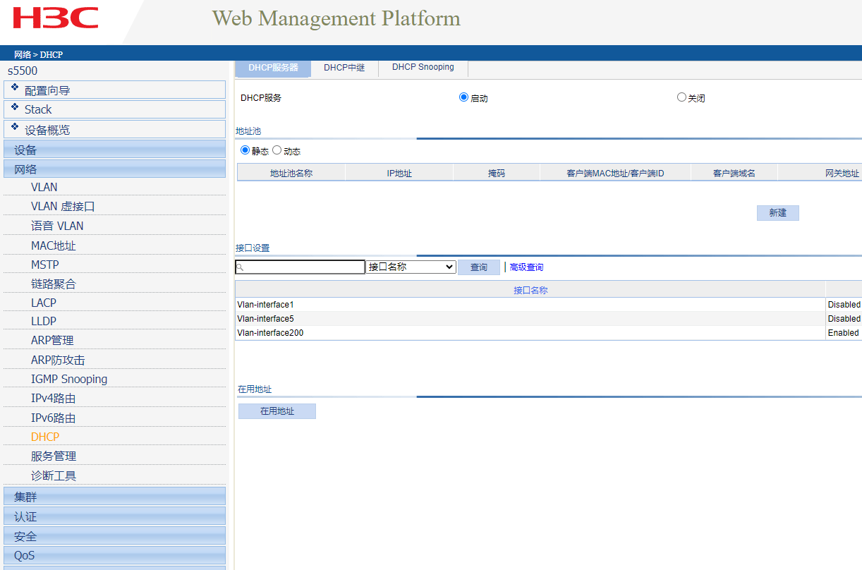

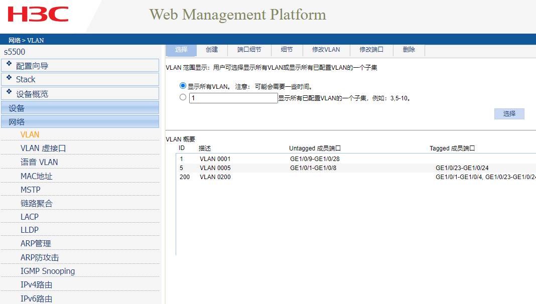

web的话,点下网络那块看看,console口的话,登录上去,进入要改的vlan虚接口,再配置一遍地址就可以

网络下看看或者命令行修改
如果网络简单
就是vlanif接口地址、dhcp地址池、本地+对端路由

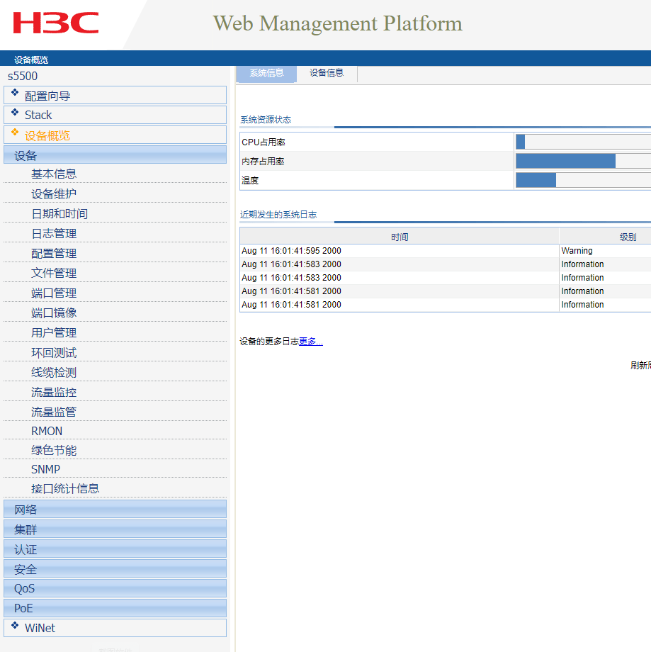

小育 知了小白
请问在哪修改?
