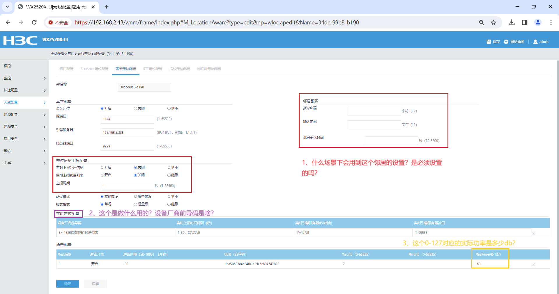

3个问题:
1、AP的蓝牙设置,什么场景会用到邻居的设置?(是必须的吗?)
2、图上的实时定位配置,是做什么的?厂商的设备前导码是啥?(什么场景下必须设置这一项?)
3、蓝牙的功率范围(0-127)对应的实际功率是多少db?(各个数值对应的真实功率是多少db?)

1、如果不需要定位服务器访问AP,那么就不需要设置源端口? 2、如果只是上报定位服务器搜集到的BLE的信息,就不需要设置邻居那部分配置?(不管理蓝牙设备) 3、最后一个AP蓝牙的功率0~127对应的实际功率是多少db呢?
