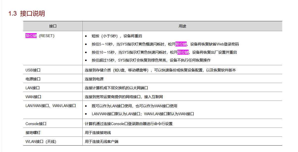

如何将设备恢复出厂配置?
恢复出厂配置的方法有如下两种:
·     在设备Web管理界面的导航栏中选择“系统工具>配置管理”,进入恢复出厂配置页面,点击<恢复出厂配置>按钮,在确认提示框中勾选“立即重启设备”,点击<确定>按钮,完成恢复出厂配置并重启设备。
·     按住设备前面板上的RESET按钮10~15秒,当SYS指示灯黄色快速闪烁时,松开复位键,设备将立刻恢复出厂配置并重新启动。
需要注意的是,当设备恢复为出厂配置后,设备上原有的配置将会清空。所以,在未备份设备配置文件的情况下,请谨慎此操作。

你有console 线吗 可以通过这个线去重置设备,
http://www.h3c.com/cn/d_202401/2020570_30005_0.htm
