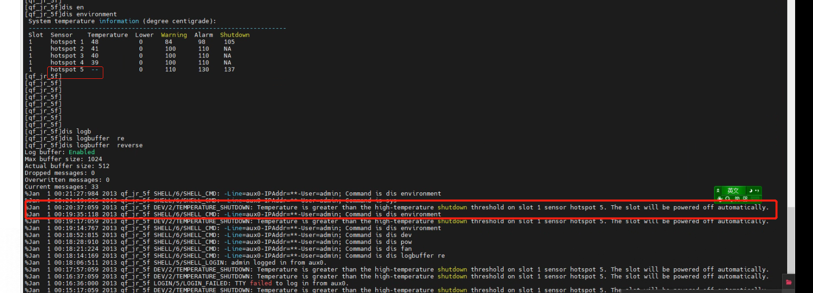

如图,交换机的温度传感器5异常, 导致poe无法供电, 有没有办法关闭传感5, 不让他检,或者不让系统检测传感器5
型号是5024--ei-pwr

无法关闭,坏了就换吧
6 个回答
关闭不了
您好,没办法关闭,设置一下阈值大一点不提醒,参考
设置下告警阈值

这个是传感器故障,可以打400报修的
粉丝:105人 关注:1人
硬件故障,保内报修,保外重新买吧
z6Kl9 九段
粉丝:81人 关注:2人
没办法关闭,硬件故障,在保内直接报修吧
降温才是处理方式,这是交换机自保,温度高继续开,设备直接就坏了
