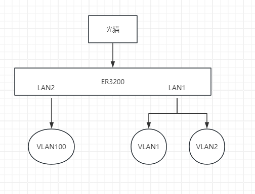

路由器ER3200G2,VLAN1,VLAN2接在LAN1口,VLAN100接在LAN2口。希望实现VLAN1和VLAN2可以互相访问,VLAN100和VLAN1、VLAN2之间互相不可访问。但是三个VLAN都可以访问外网。请问该怎设置?
