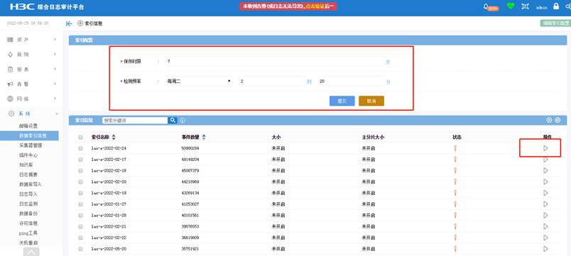

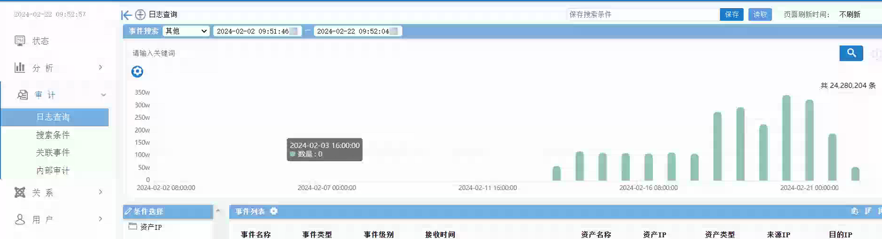

大佬们,日志审计平台现在有个问题就是:①查询资产日志 2月1-2月22只能看到近7天的,更早之前的查询不到这是什么问题?日志审计硬盘空间是够的(登录被审计设备看2月1到10号都是有日志产生的)。

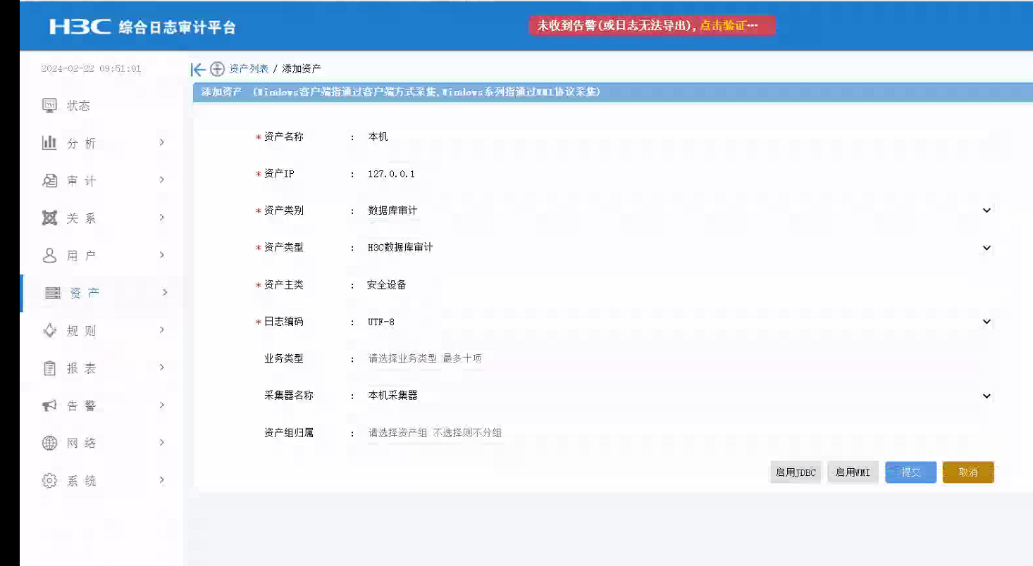

②日志审计平台本身日志是在那儿查看的?

(1)     升级E6101P02版本后会自动关闭7天前的数据索引,在审计->日志查询处只能查看近7天的日志,可在系统->数据索引信息处查看,开启的数据索引只有近7天,若需要查看其余日志可开启对应日期的索引;
(2)     编辑索引配置更改索引开启保存时限;

谢谢啦,大佬那审计设备本身的日志怎么查看呢?
