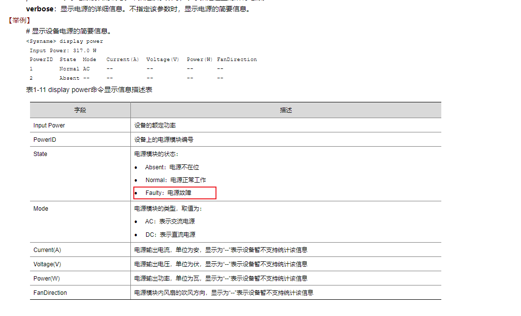

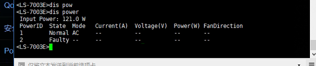

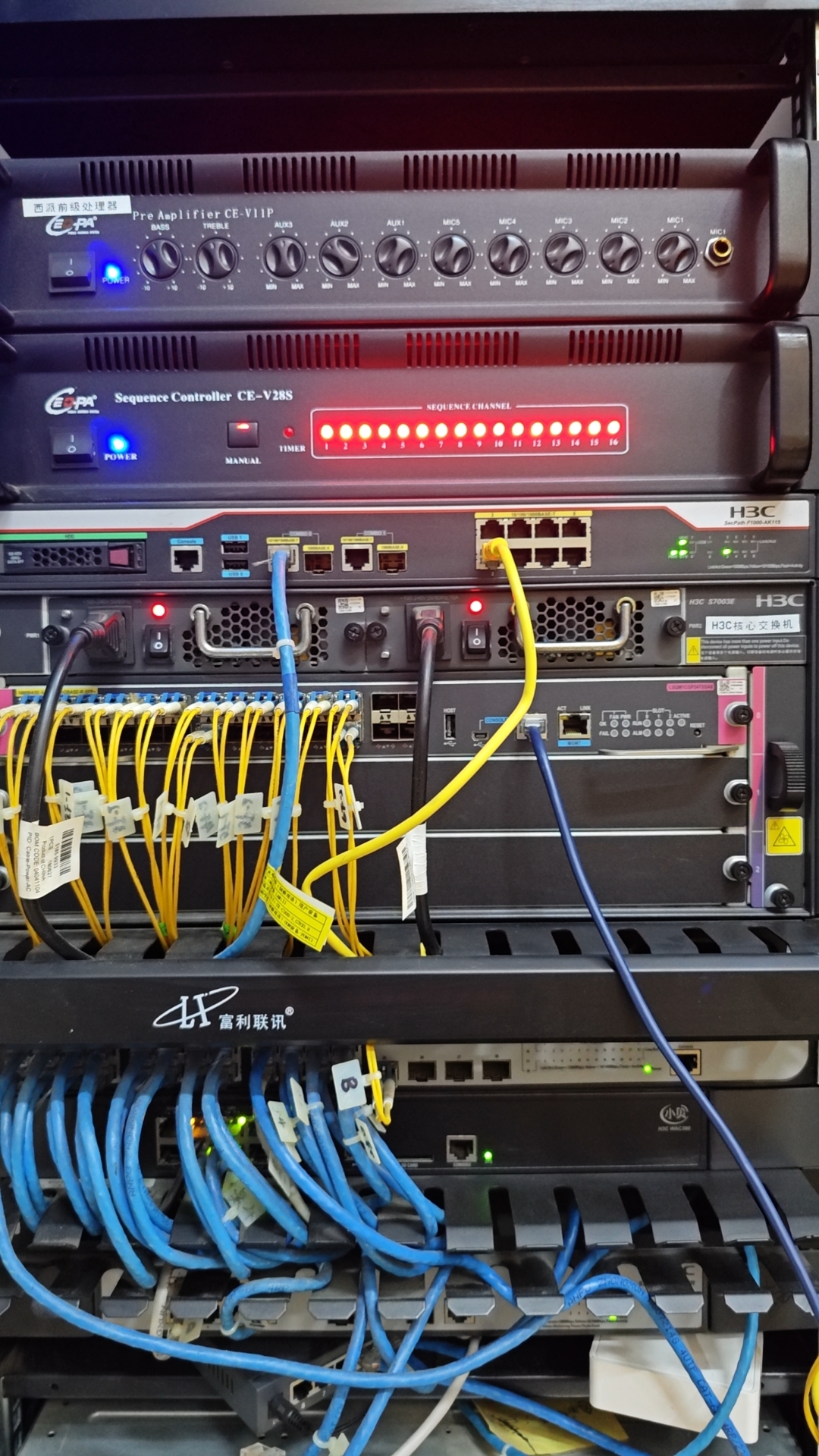

看你的设备电源都亮的是红灯,dis ver  看一下重启的原因
我发一下截图 供电
Faker丶 发表时间:2024-02-22 更多>>
命令行都进不去
回复Faker丶:
亮这红灯 是设备都没有起来呢,供电没问题吧?
zhiliao_h907dg 发表时间:2024-02-22
我发一下截图 供电
粉丝:2人 关注:0人
2个电源都亮红灯了,先换2个电源试试。
