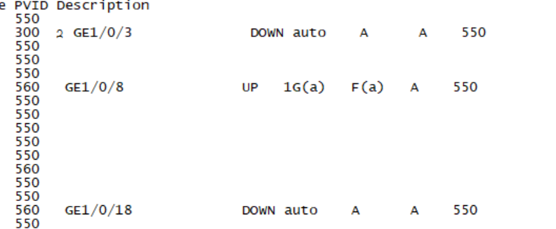

交换机的描述有乱码和不明信息,是不是有问题了
2024-02-22提问
  • 0收藏,1727浏览
这些描述都不是我写的
粉丝:64人 关注:2人
先改一下crt  或者是xshell 的编码方式,如果不行可能是console线的问题,
可以常识telnet  ssh 登录上看是否有乱码
粉丝:2人 关注:0人
换console线,最好是ft232芯片的。换终端软件,putty,xshell,mobaxterm
