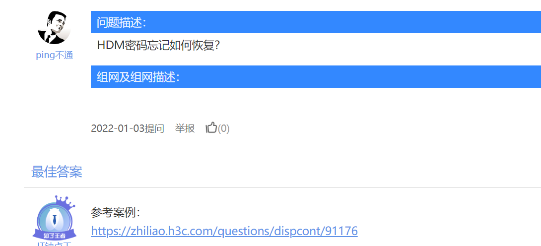

参考这个:https://zhiliao.h3c.com/questions/dispcont/91176
https://zhiliao.h3c.com/questions/dispcont/240853

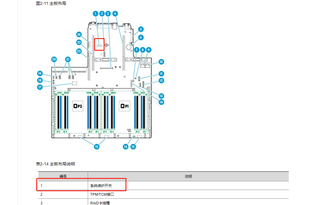

HDM密码忘记的话根据您目前的情况应该是服务器已经没有业务去跑了,有一种方式是开机进入BIOS在HDM设置界面添加一个新的HDM用户,然后用新的HDM用户密码进入HDM再去修改之前的,UIS-CELL 3020服务器底层是R390x G2。这个机型的BIOS进入就需要密码,所以说就需要另一种方式去做,主板上有一个系统维护开关
那个开关找一个类似于牙签的小东西给他置为on后再开机即可无密码登录HDM或者BIOS
