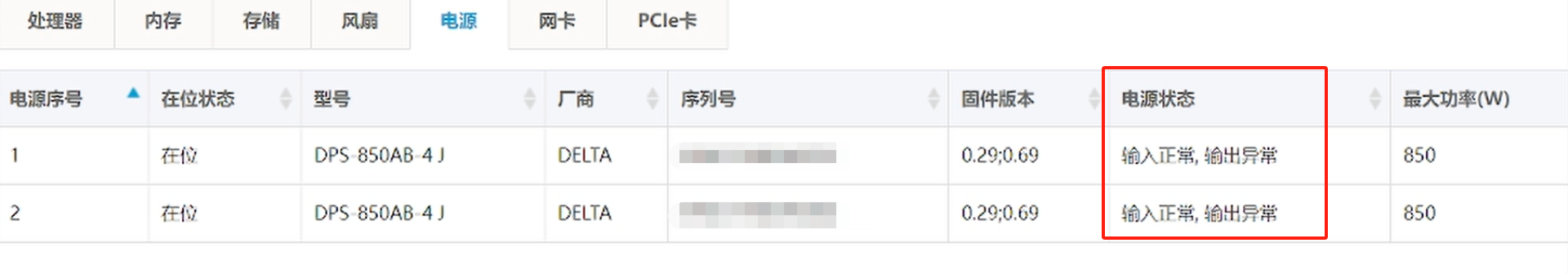

服务器按住开机键没反应,重复闪烁告警灯状态如下,且bios及服务器自检均不能进入
闪烁状态灯:

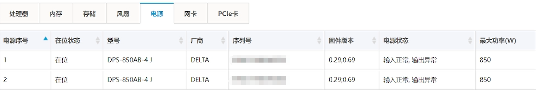

通过登录HDM无明显异常告警,但电源状态为输出异常,这有什么问题吗?
通过采集的SDS信息,发现重复报如下错误
[IPMIMain.] 452 [FATAL]: Failed to scan dest i2c device: SwitchLevel[1] bus[5], SlaveAddr[0x57]!
[IPMIMain.] 785 [FATAL]: Read Hw Fru Data faild(completion 0x203)
[IPMIMain.] 1348 [FATAL]: Get Info of HWFRU is Failed.
[IPMIMain.] 1705 [WARN]: Get PCIE FRU Part Num Failed! EntityID=0x31, InstanceID=0x1
[IPMIMain.] 2307 [WARN]: Power is Off, can not access Adapter!
4 个回答
粉丝:5人 关注:8人
看日志像是电源以后问题,可以收集日志反馈给400看下,是否是硬件有故障
粉丝:8人 关注:15人
精简配置测试,单CPU单内存拆掉硬盘背板供电线测试,排除CPU 内存和硬盘背板的话就是主板故障了。
粉丝:64人 关注:2人
看HDM上得显示信息已经提示了是电源输出异常了,换电源测试一下
粉丝:48人 关注:2人
有可能cpu有问题,建议看下电源外面的指示灯状态。然后服务器做一下最小化测试
