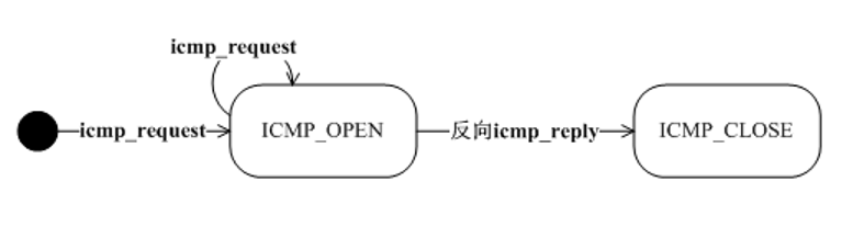

参考这个,防火墙收到request报文创建会话,记录状态为ICMP-OPEN;收到对方回应的reply报文以后,状态切换ICMP-CLOSED。状态closed说明收发包正常。
