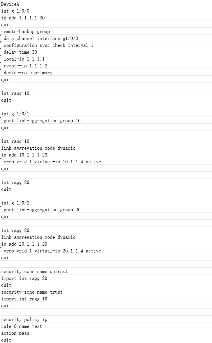

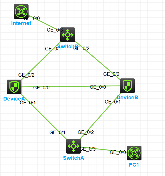

1、如图DeviceA和DeviceB是两台防火墙,做RBM+VRRP。
2、现网防火墙下联是有多个端口的,所以在模拟器里把G1/0/1加入路由聚合组,并配置vrrp地址与RBM关联。

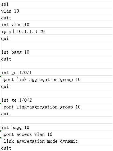

3、SwitchA启用vlanif接口,上行是二层聚合口,G1/0/1和G1/0/2加入聚合组10,access模式配置上对应的vlan。
4、拓扑和脚本如下。
5、问题是,备防火墙的vrrp状态异常,和下联的聚合端口无法选中,导致无法切换RBM,这是为什么?

额,现网是两台irf交换机和主备防火墙对接的,是因为这个吗?
不完美克星 发表时间:2024-02-23
可能是irf分别对接的主备,并不是直接对接主备

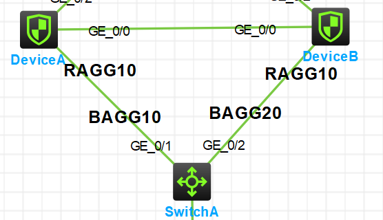

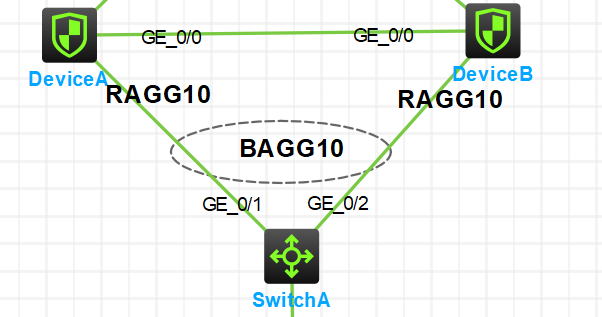

我总结了一下,交换机对接RBM的防火墙的聚合口,每台要单独配置一个聚合口,不能用一个聚合口对接两台防火墙。
1、也就是说以下拓扑是不可行的。
2、但下面这样可行。
