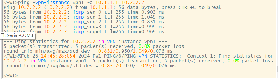

业务测试:
注意:gre+vrf需注意要在interface Tunnelxx mode gre下配置tunnel vpn-instance xxx,否则gre是down的。
