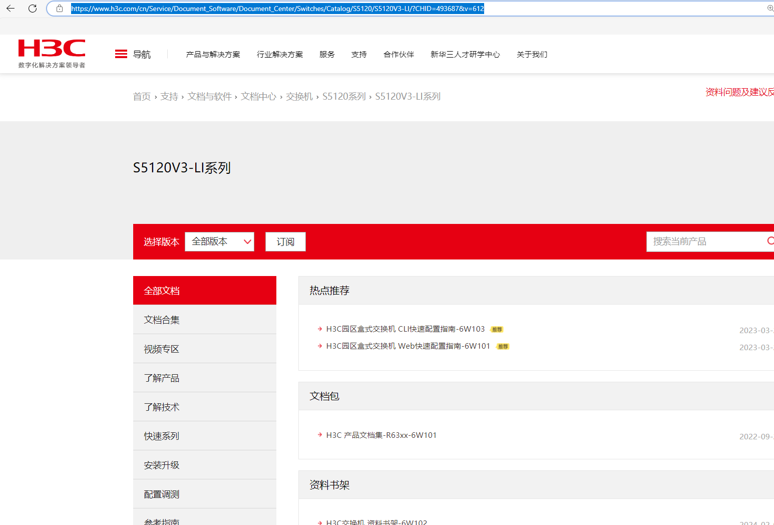

可以参考下产品手册,里面有各功能的配置说明。
S5120V3-LI系列-新华三集团-H3C
主要是根据现场需求来配置。
