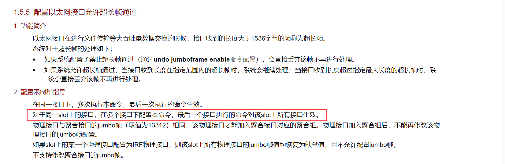

请问这句话中的最后一个接口是配置命令的多个接口中的最后一个还是设备的最后一个接口。
粉丝:9人 关注:0人
根据您引用的这句话,它的意思是:
1. 对于同一 slot 上的接口:表示在同一个槽位上的多个物理接口,例如 GigabitEthernet 0/0/0 到 GigabitEthernet 0/0/47。
2. 在多个接口下配置本命令:表示在多个接口的视图下,分别输入 jumboframe enable 命令,用于开启巨型帧功能。
3. 最后一个接口执行的命令对该 slot 上所有接口生效:表示在同一个 slot 上,最后一个输入 jumboframe enable 命令的接口,其配置会覆盖之前的接口的配置,也就是说,该 slot 上所有接口的巨型帧功能都会按照最后一个接口的配置来生效。
因此,这句话中的最后一个接口,是指配置命令的多个接口中的最后一个,而不是设备的最后一个接口。
您好,按照最后生效的原则进行生效
