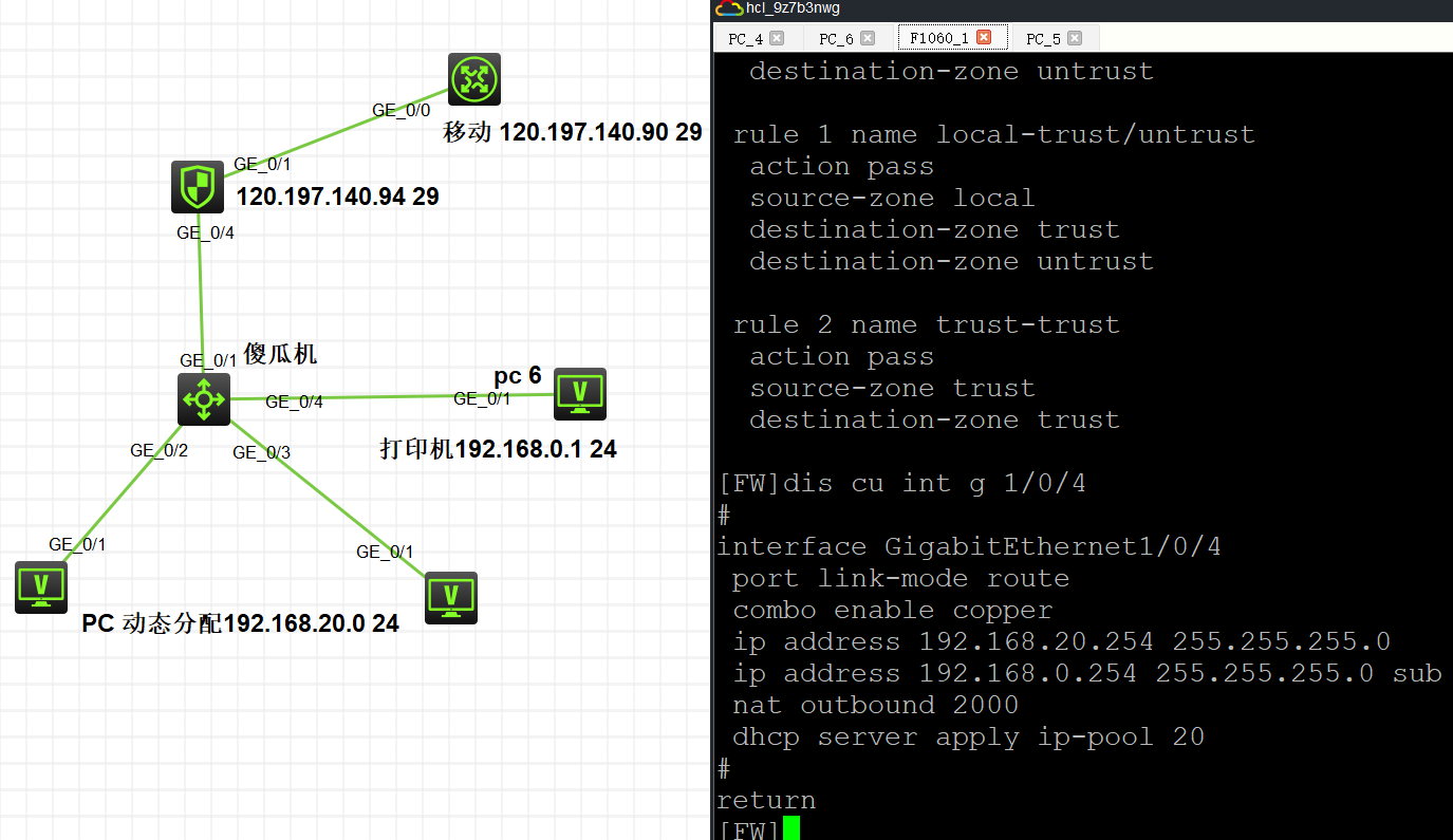

防火墙sub,终端都能ping通防火墙网关地址,但是不同网段之间的终端不能ping通
2024-02-26提问
  • 0收藏,2039浏览

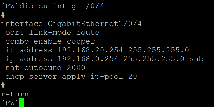

防火墙直连傻瓜机的接口做了sub,配置如图:

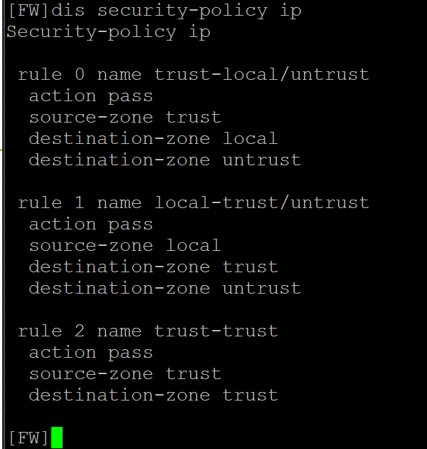

trust到trust区域放通了,网关都在防火墙,现在终端都能ping通网关20.254和0.254,但是不通网段的终端不通,20.1ping不通0.1

你内外口为什么要配置nat outbound,SNAT是配置在防火墙出接口的
删掉shishi
另外,你在看下你的4号口有没有加入zone
粉丝:1人 关注:1人
4口的nat outbound删除下,然后看下PC的网关对不对
