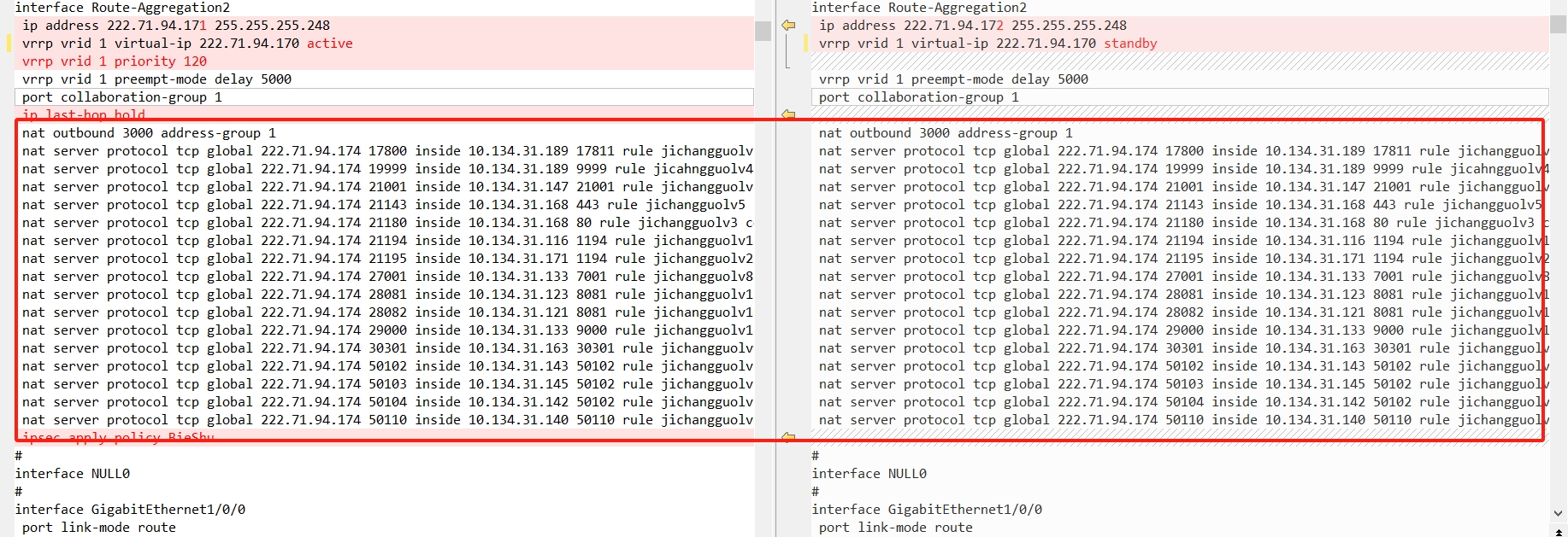

防火墙RBM组网做端口映射地址,显示冲突
使用的地址是 其中171主,172备,170是虚地址
174是端口映射地址,备机做同步组件的174的端口映射提示地址冲突

如果NAT地址与接口地址同一网段,NAT要绑定VRRP
原因是在RBM1与RBM2上配置 的NAT SERVER的global地址都会以接口的MAC响应ARP,相当于同一个IP有了两个MAC地址,所以报IP地址冲突
解决方法
方案1:
在配置NAT SERVER绑定VRRP,这个时候,NAT SERVER的global地址就会以VRRP的虚拟MAC响应ARP,就不会再报地址冲突了
RBM1:
interface ***
 nat server global ***** inside **** vrrp 1
RBM2:
interface ***
方案2:
nat server的地址使用与接口不在同一网段的地址,然后上下设备配置到NAT SERVER global地址的路由

是的,就是这个问题,当前已经解决 感谢

看着像是IP地址冲突了。看一下mac地址表60:DB:15:78:19:1C是从那个口上来的。
是从RAG2过来的 ,主备组的链路聚合往上走的 ,跟这个没有关系
