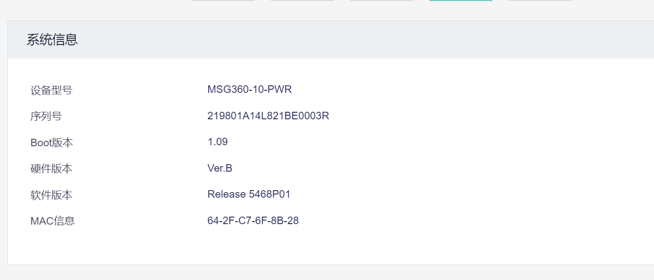

AC型号:MSG360-10-PWR。升级软件版本为:Release 5468P01后用不了AP:WAP922
昨天AC显示有版本升级,点了升级后,系统版本到了Release 5468P01,然后之前正常用的AP:WAP922,现无法正常使用。显示离线AP

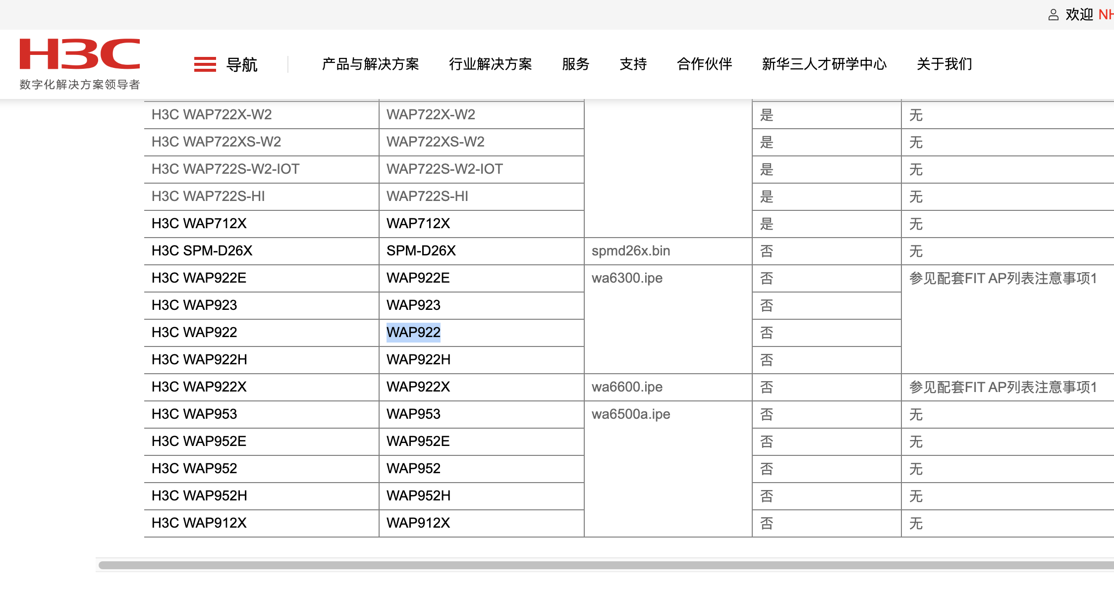

升级以后得MSG360-10-PWR的版本和WAP922的版本不匹配
1:把MSG360-10-PWR升级包里面的AP文件上传到AC根目录下面就可以了。等几分钟AP会自动从AC上下载最新的AP固件,等待几分钟,一般重启2次就会自动上线了。

是不是AC版本太新,导致AP一直校验版本无法上线,可以将版本校验关下;
可以在官网下载下版本并上传下AP的版本至版本文件中:MSG360_10_10S_10LTE-CMW710-R5468P01版本软件及说明书-新华三集团-H3C yx800/01230123
软件包里面wa6300.ipe文件上传到MSG360-10 里面
zhiliao_nfuMPb 知了小白
软件包里面wa6300.ipe文件上传到MSG360-10 里面后可正常使用了,谢谢
