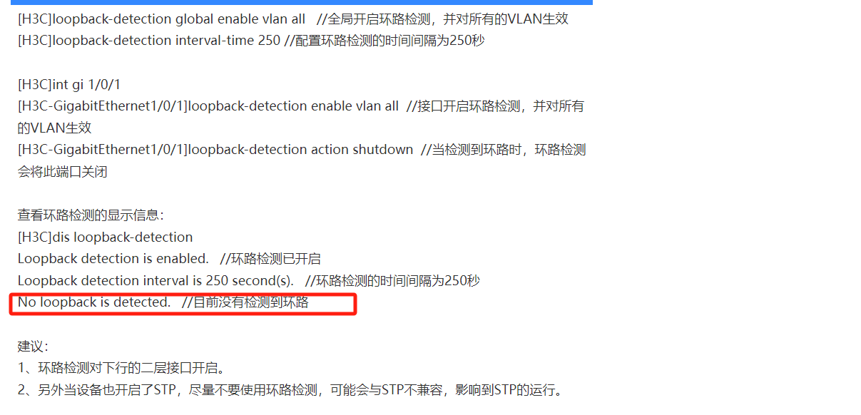

我的系统日志经常提示这几个端口又是up又是down,下面的交换机上的电脑总有几台隔段时间就断网,过一会又自动恢复了。不知是不是跟环路检测有关,如果有关,在哪里关掉环路检测这个功能呢?

和环路关系不大,环路会导致设备性能下降,直到链路转发占用满额,直接影响业务转发,你这种情况,大概率物理链路质量有关,检查一下哪条物理链路或者级联链路下有没有错包,有的话,一般是物理链路问题,更换网线,水晶头,或者光模块,尾纤就行
跟环路检测没关系,环路检测down掉会有日志
你这只是端口up down ,检查下链路问题吧
15口是接终端的口还是交换机的口,如果是终端的,开启边缘端口,换线
如果是接交换机的,看下stp的相关的日志及状态

先看看有没有检测到环路
