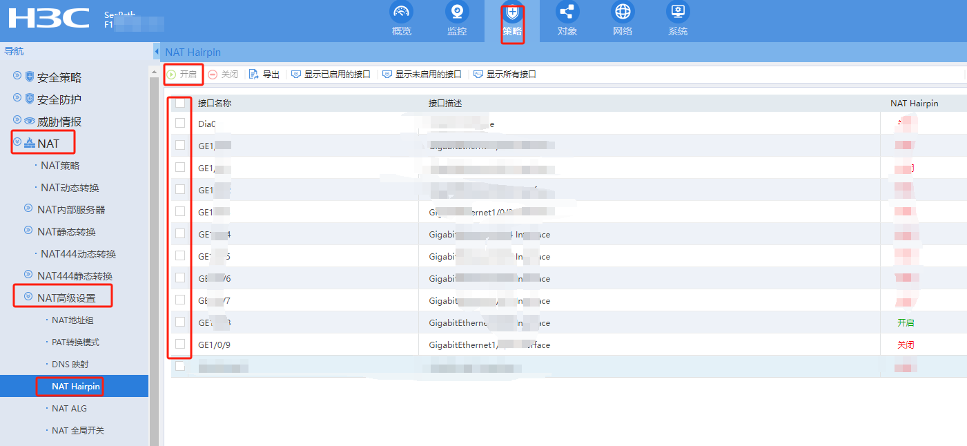

# 选择“策略 > NAT > NAT高级设置 > NAT Hairpin”,选中接口GE1/0/2,单击<开启>按钮,开启该接口的NAT Hairpin功能,如下图所示。
图-5 开启接口NAT Hairpin功能

命令行只有一条命令,参考
再出口设备的内网接口配置
interface GigabitEthernet1/0/6
nat hairpin enable
参考
