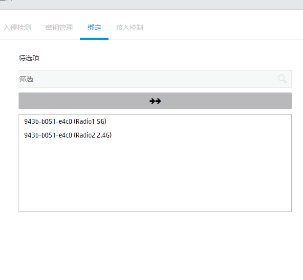

有两个wifi1个都要另一个是只想要2,4但是关了之后两个都会变成2.4

可以,你另一个模板只绑定2.4G的就可以
关了5G 就全关了 这个型号的ap不能单独绑定

您好,可以不要,关闭radio 2即可
关了5G 就全关了

可以实现, 在单独AP地下绑定服务模板就行,或者单独关闭AP radio 也可以

可以给AP单独开2.4或者5G的

可以实现,只要在AP2这个AP底下把radio1给关掉就行
没意义 这个型号没有这个功能

配置两个SSID,两个模板其中一个关掉2.4G即可

关闭radio 2即可。

进高级模式(现在你这个是普通模式),绑定AP的时候,不要勾选5G的那个信号信道就可以了。
专家模式里面有的(现在你这个是普通模式),主界面右上角选择一下。
zhiliao_OHxO2E 发表时间:2024-02-28 更多>>
没有这个东西
Faker丶 发表时间:2024-02-28
