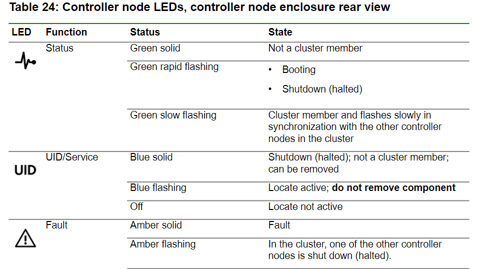

3par存储cf8844用命令关闭,但前面板电源灯一直是绿灯,后面板的uid灯是蓝色等了几十分分钟,如何判断是否关闭了

UID蓝灯就是shutdown了
粉丝:8人 关注:15人
执行完关机命令之后两个控制器会蓝灯亮起,通过串口会发现控制器进入SMI Whack模式,此时代表机器可以断电关机。
