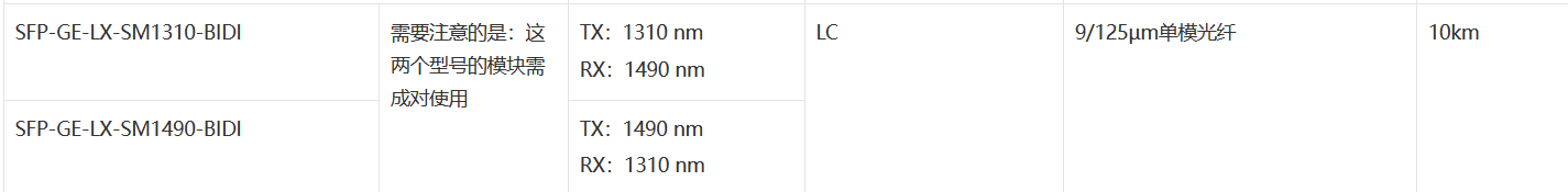

单芯光模块是需要成对使用的

应该是一个1310一个1550的模块,不应该是两个一样的
东哥99 发表时间:2024-02-28
