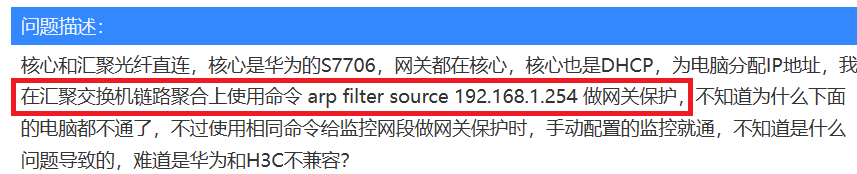

核心和汇聚光纤直连,核心是华为的S7706,网关都在核心,核心也是DHCP,为电脑分配IP地址,我在汇聚交换机链路聚合上使用命令 arp filter source 192.168.1.254 做网关保护,不知道为什么下面的电脑都不通了,不过使用相同命令给监控网段做网关保护时,手动配置的监控就通,不知道是什么问题导致的,难道是华为和H3C不兼容?

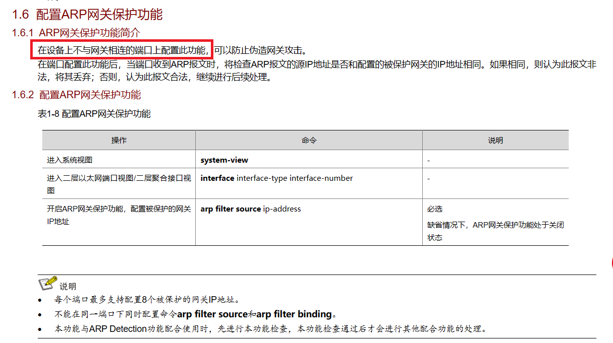

我好像看到了什么矛盾的东西。。。。。。
这个链路聚合口应该就是连核心的吧?那就是与网关相连的端口,但网关保护是配置在不连网关的接口上的。。。。。。
是和交换机直连。

应该在非设备互联接口上进行配置
是试试
