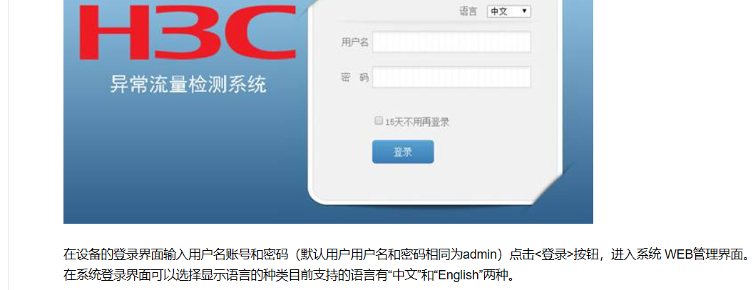

请问 H3C SecPath AFC2040这个抗DDOS产品的默认WEB登录账号和密码是多少?

H3C SecPath AFC2100-D采用主流的B/S架构,设备支持 CLI(Command Line Interface,命令行接口)、Web两种登录方式。
通过 CLI 登录设备后,可以直接输入命令行,来配置和管理设备。CLI 方式下又根据使用的登录接口以及登录协议不同,分为:通过 Console 口、Telnet、SSH 登录方式。
通过 Web 登录设备后,用户可以使用 Web 界面直观地管理和维护网络设备。WEB登录支持加密的HTTPS协议与便捷的HTTP协议远端管理方式,同时支持单用户多并发的账户机制。
用户首次登录设备时,可通过 Console 口、Web 或 SSH 进行登录,Console 口、Web 和 SSH 登录需要用户名和密码,分别是 admin\admin各登录方式下需要的最小配置详见下表:
表1-1 各种登录设备方式的最小配置描述表
登录方式
缺省情况最小配置描述
配置通过Console口本地登录设备
缺省情况下,Console口登录时用户名和密码均为admin。
SSH登录设备
配置设备 IP地址,并确保设备与 SSH 登录客户端间路由可达(缺省情况下,设备管理接口的 IP 地址为 192.168.0.1/24),SSH登录时用户名和密码均为admin)。
Web登录设备
1.     配置设备 IP 地址,确保设备与管理客户端间路由可达(缺省情况下,设备管理接口的 IP 地址为 192.168.0.1/24)。
2.     配置 Web 用户的用户名与密码(缺省情况下,用户名和密码均为 admin)
