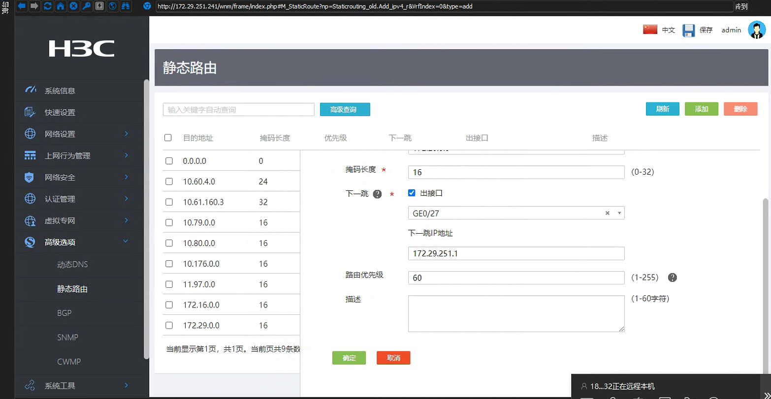

路由器添加静态路由后命令行没有反应,web添加后网页断开,但是业务能原来的业务能正常运行

1.清空浏览器缓存
2.更换浏览器
更换也不行,命令行也不行,电脑都换了也不行

升级一下软件版本试试

看看日志有报啥错误信息吗?

升级了2022稳定版本了 还是不行 同样的一个设备就没有这个问题

你添加的路由有可能影响到网络管理了,重启即可恢复
找到原因了 是因为拨号路由的问题 把拨号路由删掉,然后设备保存重启后,就可以添加新路由,最后再把拨号路由加上就行了!算是BUG吧
