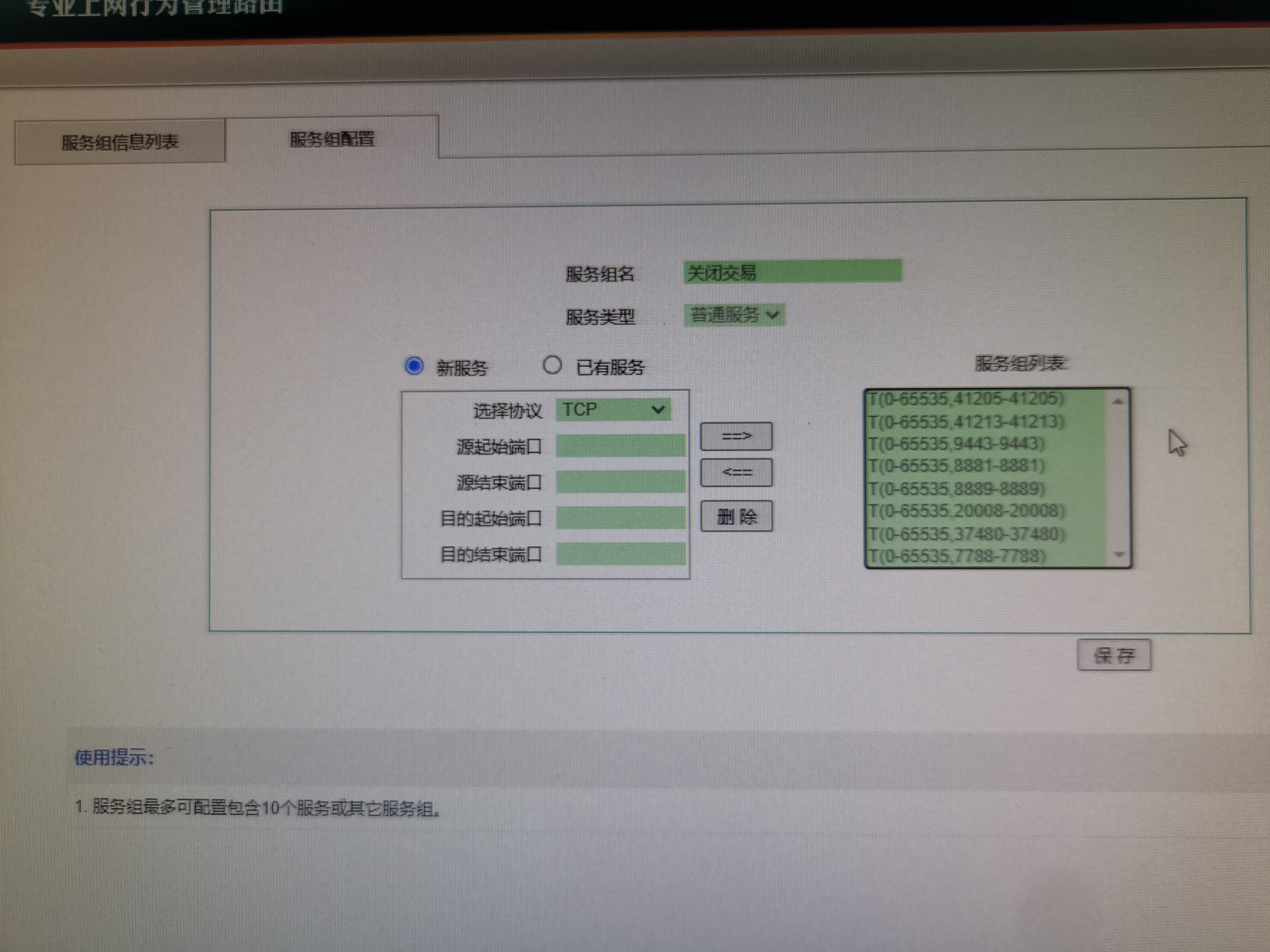

请问艾泰路由里面的这个功能在H3C GR3200有没有,具体是那个菜单下配置?
找一下有没有防火墙和或者出入站限制功能

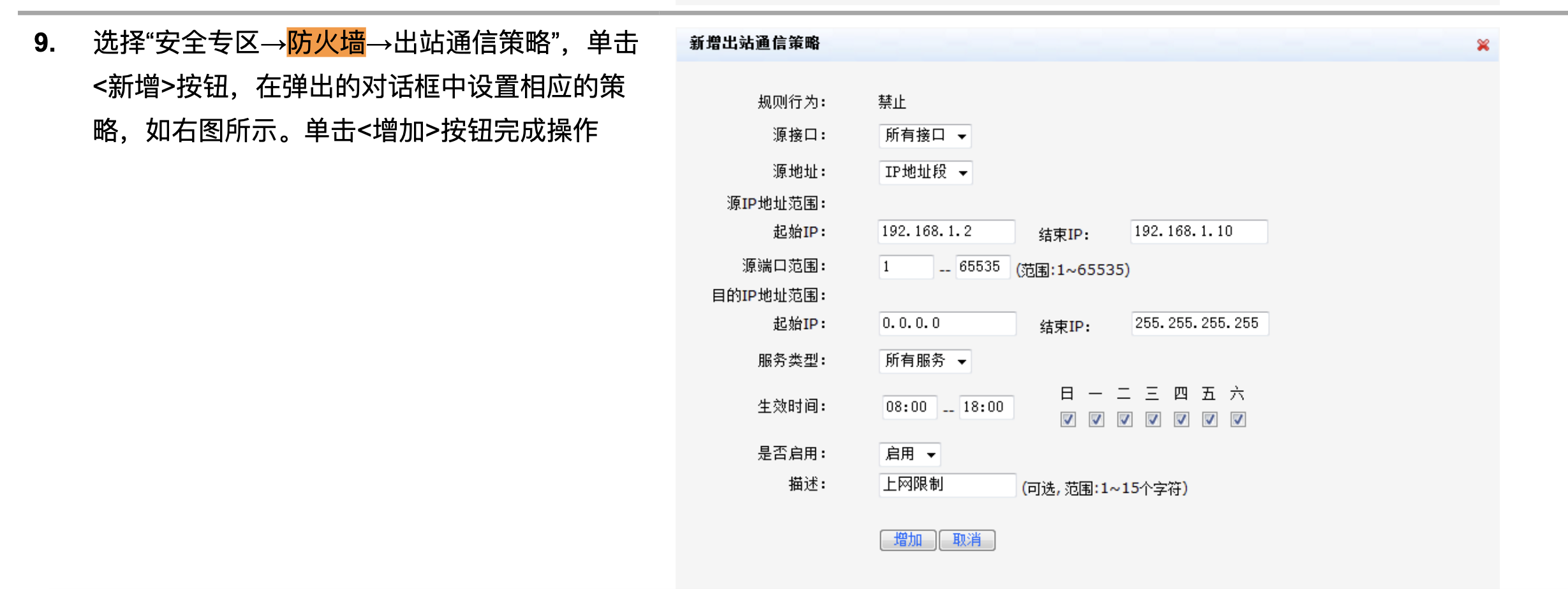

页面向导:安全专区→防火墙→防火墙设置
本页面为您提供如下主要功能:
开启/关闭防火墙功能
11.3.2  设置出站通信策略
页面向导:安全专区→防火墙→出站通信策略
本页面为您提供如下主要功能:
设置报文在出站方向上未匹配任何您预先设定的规则时,系统所采取的策略(主页面。在“出站通信缺省策略”下拉框中选择指定的方式,单击<应用>按钮生效)
添加匹配规则来控制指定的报文(在主页面上单击<新增>按钮,在弹出的对话框中设置相应的匹配项,单击<增加>按钮完成操作)
页面中关键项的含义如下表所示。

11.3.3  设置入站通信策略
页面向导:安全专区→防火墙→入站通信策略
本页面为您提供如下主要功能:
设置报文在入站方向上未匹配任何您预先设定的规则时,系统所采取的策略(主页面。在“入站通信缺省策略”下拉框中选择指定的方式,单击<应用>按钮生效)
页面中关键项的含义如下表所示。
