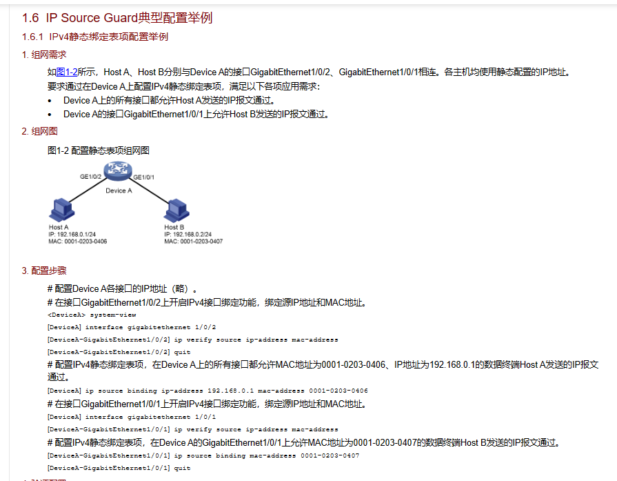

核心交换机和接入交换机都要配置:18-IP Source Guard配置-新华三集团-H3C
