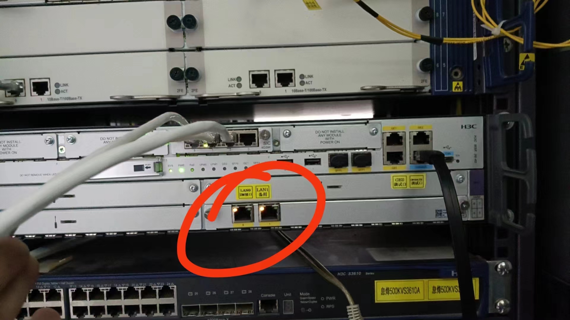

RT-HMIM-2E1T1-F 板卡持续闪烁黄灯,插上2M线无法识别,求助怎么使用该接口。

确认过,板卡适配,并且正常识别
zhiliao_8Je1yz 发表时间:2024-03-01
但是插上2M线没有翻译
反应
console看下日志

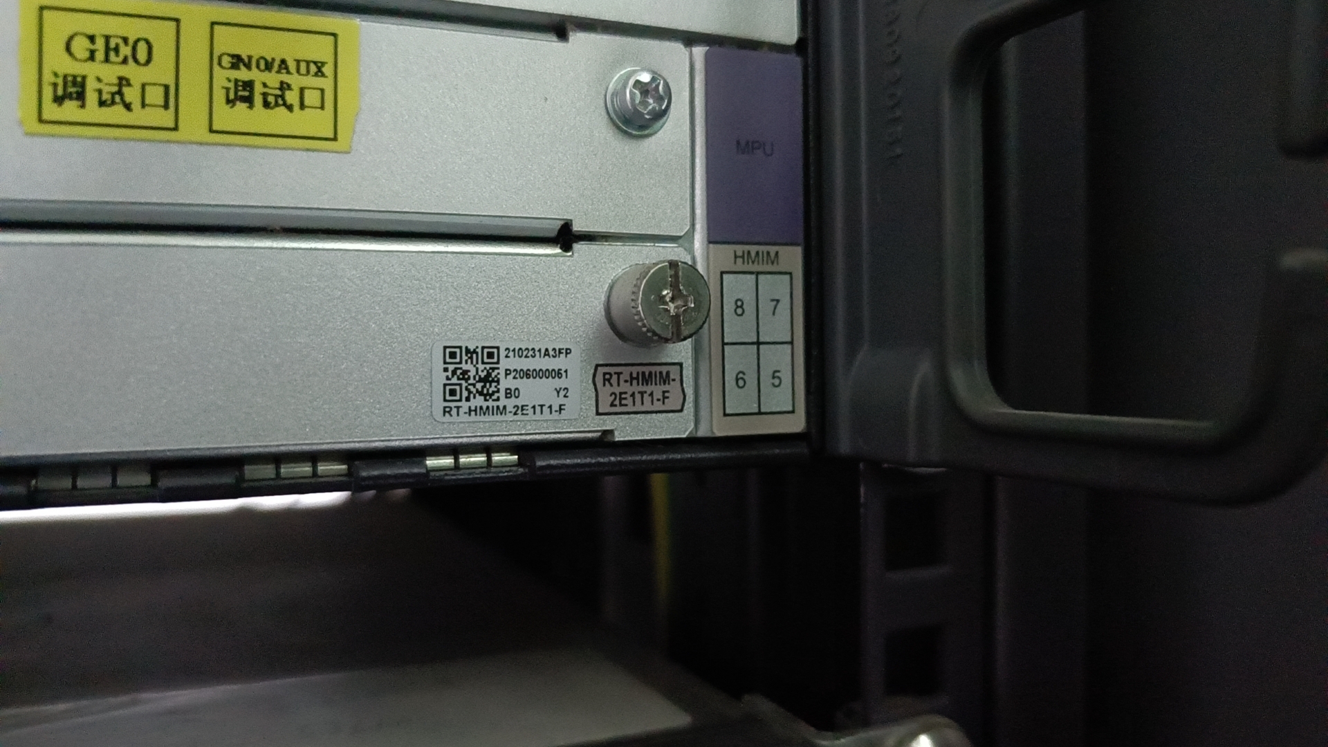

首先通过查看display version和display device信息判断模块是否正常识别
针对RT-HMIM-2E1T1-F这款模块是否有硬件限制或者槽位限制(在一些中高端设备上插入的一些板卡/模块,或多或少都有此限制) 看你用在的是什么设备上
再接下来我们要分析是否存在版本的原因导致板卡/模块不被识别呢
查一下版本说明中的硬件支持情况
dis dev 识别板卡为正常状态,并且Serial5/0接口也识别到了,但是插上2M线没有反应。
zhiliao_8Je1yz 发表时间:2024-03-01 更多>>
