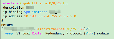

S7510E-X  子接口下dot1q的配置命令是什么?没有找到dot1q开头的命令,也没有vlan开头的命令。

请看一下我下面的图,谢谢。

问题是我这个没有vlan-type dot1q vid 133这个命令,v开头的只有vrrp
没这个命令的话,一般是按照子接口编号进行终结,无需配置。

user-vlan试试

你可以测试下能不能用,因为有设备是自动把子接口和vlan-type绑定一起了,比如子接口编号是133.那么对应的可以处理的vlan就是133

u开头的也没有,可以看我下面的图片
