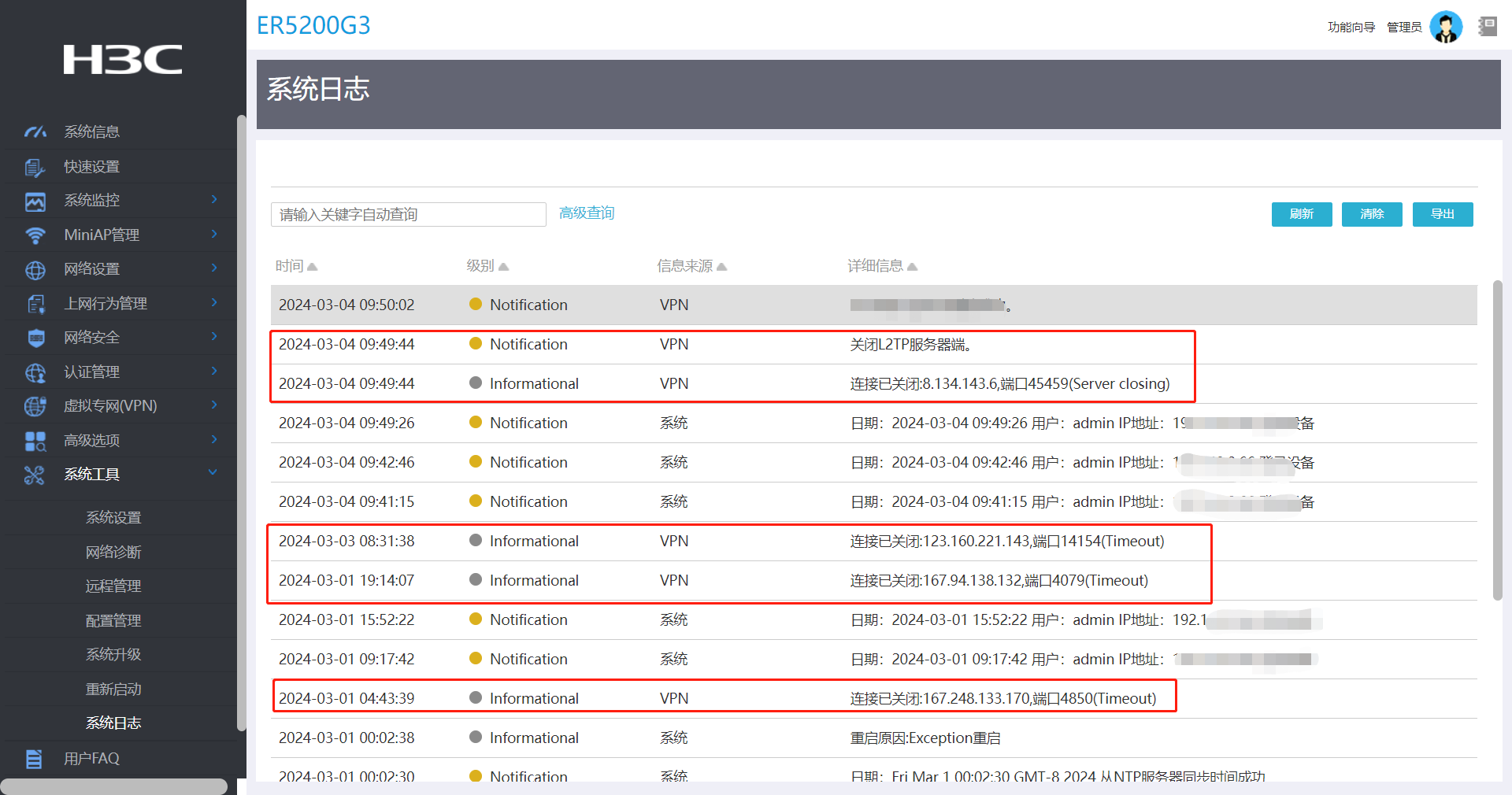

ER5200G3最近总是断线1-2分钟,查看日志有美国IP地址在登录VPN,不是被攻击了吧?
2024-03-04提问
  • 0收藏,1599浏览
路由器:ER5200G3,接入终端约100台,最近总是发生断线1-2分钟后又自动恢复。查看路由器日志有美国IP地址在登录VPN,不是被攻击了吧?
是的,关闭一下远程管理功能吧
无关,这个大概率是你发布了vpn到公网,公网的海外IP,做非固定扫描的

我看到3月1号凌晨时间有个因为Exception(内核异常)原因导致的设备重启。
软件版本是否为最新?如果不是,建议联系当初调试该设备的代理商来升级一下软件版本后再观察。
