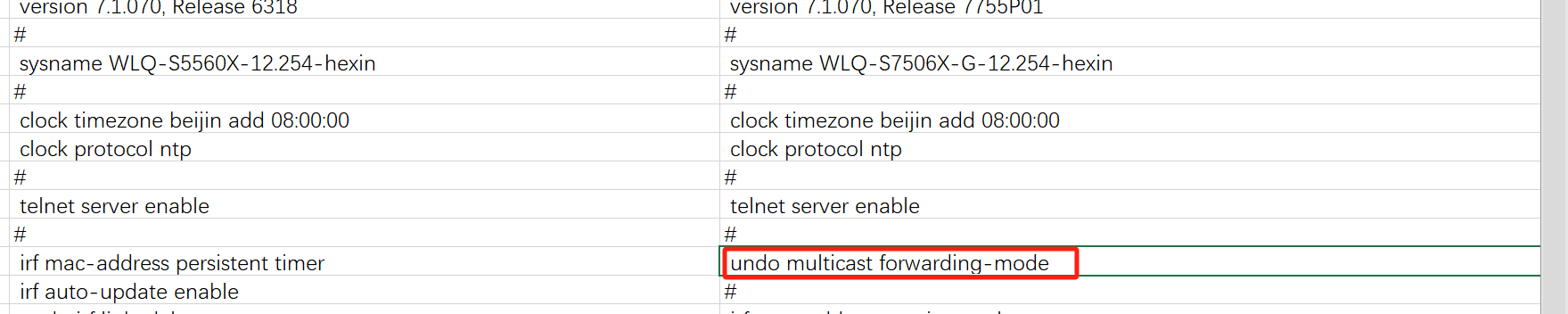

交换机配置平移,这条命令 undo multicast forwarding-mode默认是有的,现网没有,这条命令是干嘛的

交换机啥型号
是的,默认不会显示
Mr异想天开 发表时间:2024-03-04 更多>>
左边S5560X-30C-EI,右边H3C S7506X-G
菜鸟侠客1 发表时间:2024-03-04
配置组播转发模式为标准,默认标准
所以配置是默认的,不需要改动是吗,是因为之前设备没有回显吗
是的,默认不会显示
