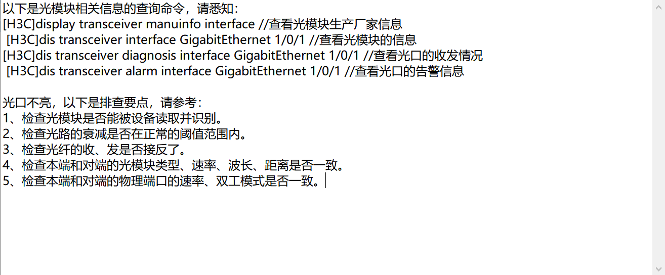

交换机S3600v2的25S接口插上光模块不发光,如何解决
参考
先看模块是否识别
再看收发光强度阈值
再检查线缆
