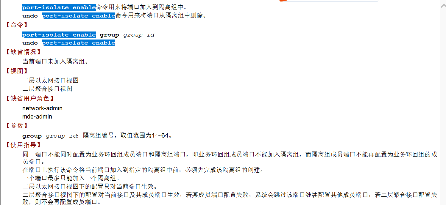

port-isolate enable 接口配置这个命令是什么意思?
2024-03-04提问
  • 0收藏,3148浏览
老牛 零段
粉丝:4人 关注:0人
端口隔离使能
老牛 知了小白
port-isolate enable 开启后端口与端口之间就不能互通了么?
二层端口隔离
