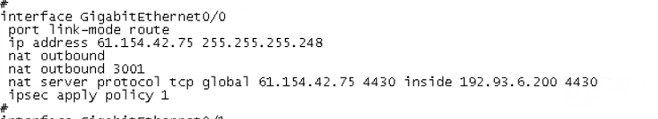

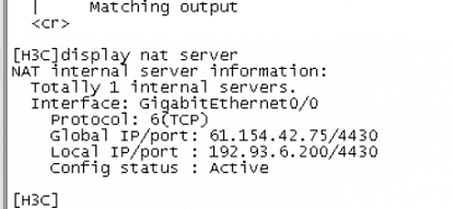

我这边SSLvpn旁挂在出口路由器的下层交换机,目前vpn可以访问外网口 但是VPN地址映射出去 从外网无法连接到SSLvpn 映射好像没问题

试试公网地址的连通性
可以连通
zhiliao_Pe87zt 发表时间:2024-03-05 更多>>
可以连通
z6Kl9 九段
粉丝:81人 关注:2人
安全策略检查一下
