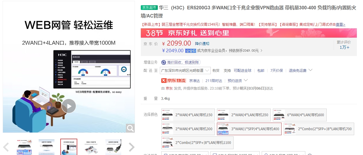

如图,京东自营宣传推荐接入1000M宽带,通过“测速慢排查手册” 设置好DNS和TCP MSS、MTU参数为1452、1492后,速度任然只有500-700兆的网速。
咨询各位用户及工程师,是否有满速宽带测速的截图可以供查看,致谢。
另有疑问,是否要插光猫棒才可以支持1000兆宽带?
产品型号:ER5200G3,Boot ROM 版本:1.07,硬件版本:A,软件版本:Release 0134P01。
光猫是10Gbit/s设备,通过PC拨号可以达到900-1100兆。通过ER5200G3拨号就只有500-700兆。
