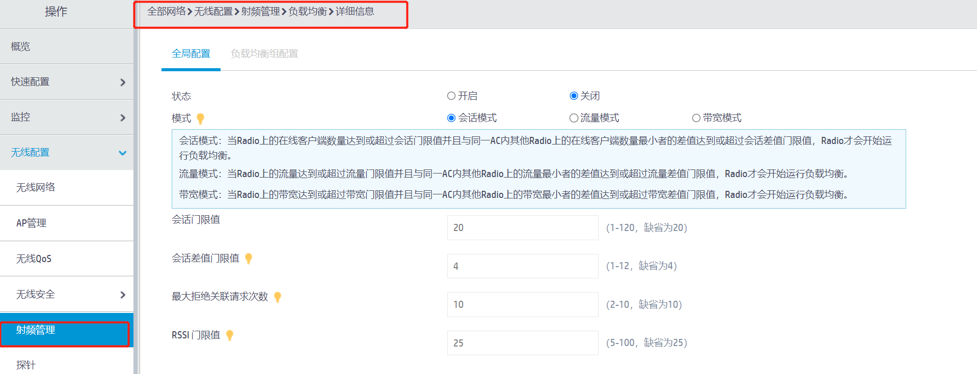

手动做不到,可以做负载均衡自动实现:

# 配置会话模式的负载均衡,会话门限值为3,会话差值门限值为2。
[AC] wlan load-balance mode session 3 gap 2
# 开启负载均衡功能。
[AC] wlan load-balance enable
4. 验证配置
当AP 2的Radio 2上的在线客户端数量达到或超过3,并且与AP 1的Radio 2上的在线客户端数量差值达到或超过2,开始运行负载均衡。通过display wlan client命令可以查看到AP 1的Radio 2和AP 2的Radio 2上关联的客户端数量达到均衡。

可以配置下如下功能
