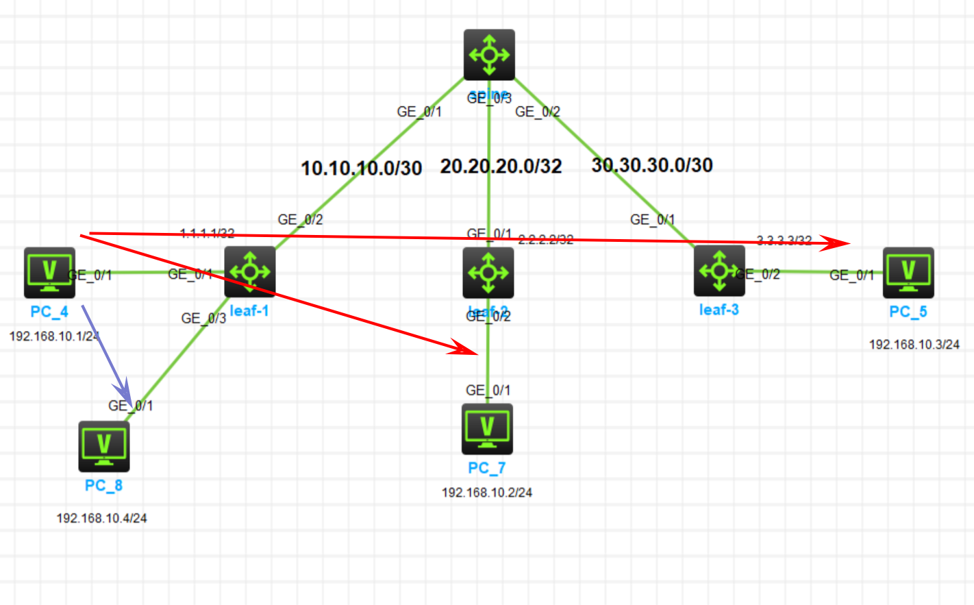

问题:pc4访问pc7和pc5没问题。但是同leaf下的pac4访问pc8却不通。这是为什么呢?

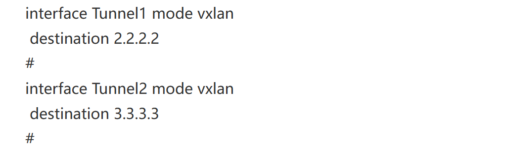

interface Tunnel1 mode vxlan
 destination 2.2.2.2
interface Tunnel2 mode vxlan
 destination 3.3.3.3

不通因为是同一台交换机,vxlan头端复制列表里面只有2.2.2.2 和3.3.3.3,PC-4访问PC-8的arp广播只会被转发给2.2.2.2和3.3.3.3,不会给到PC-8,在同一台交换机里面压根不需要使用vxlan技术,普通vlan技术就能实现二层广播通信了,这是我的理解。
牛马网工当牛马 发表时间:2024-03-06
头端复制,arp应该会发送给vsi绑定的tunel口和本机其他相同配置的ac端口吧。不通的原因有点蒙。
zhiliao_SwRVeb 发表时间:2024-03-06
ARP会上送到,vsi中绑定的vxlan隧道中发送个目标2.2.2.2 和3.3.3.3
刚才从新做个实验,把pc换成路由器就通了。。。
那应该就是模拟器bug了
