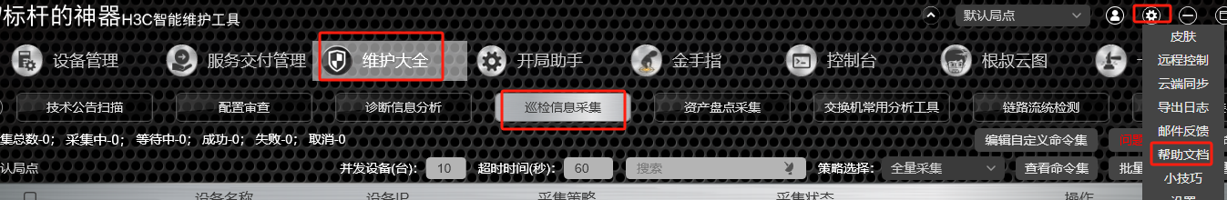

通过标杆的神器 自动巡检就行
很简单的,打开后巡检答案里,帮助文档里有
zhiliao_sEUyB 发表时间:2024-03-06 更多>>
你好,可有标杆神器使用指导
安史之绿 发表时间:2024-03-06
用标杆自动巡检  还有巡检报告
