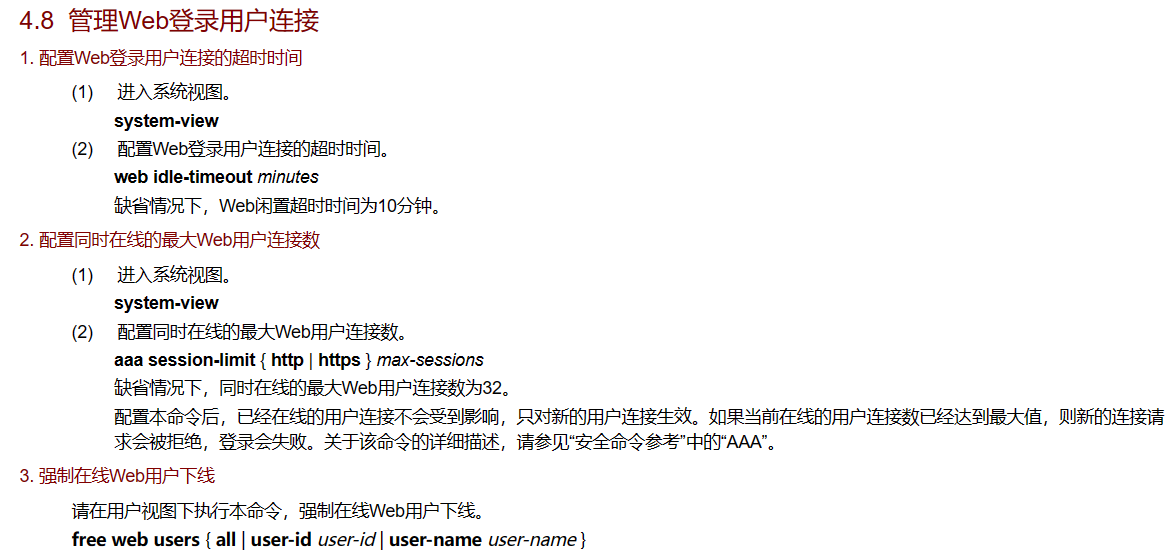

(2)     配置Web登录用户连接的超时时间。
web idle-timeout minutes
缺省情况下,Web闲置超时时间为10分钟。

web idle-timeout ?
INTEGER<1-999> Number of minutes for the timeout value

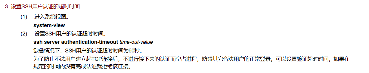

1.ssh
2.web
