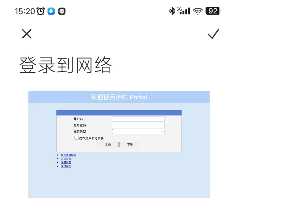

现场有一个网段地址,有A B 两个服务模板,A模板做portal认证用来内部人员使用,B模板做短信认证用来访客使用。短信认证已定制开发完成,创建两个端口组信息绑定同一个IP地址组后。现场实际测试 A B ssid 都只有portal认证,实际无短信认证。这种需要做那些排查呢?(imc里访客策略及服务已增加)

有没有相关截图阿,你这个测试A,B实际都是portal认证,因为短信本身也是弹出portal 页面的。

实际连接A B  ssid 认证界面一致

那你这个问题很明确了阿,A ssid 是应该弹出这个页面,B ssid 不应该弹出这个界面,而是另外一个界面,你ssid 服务模板 是不是绑定了同一个portal认证服务器的IP阿
