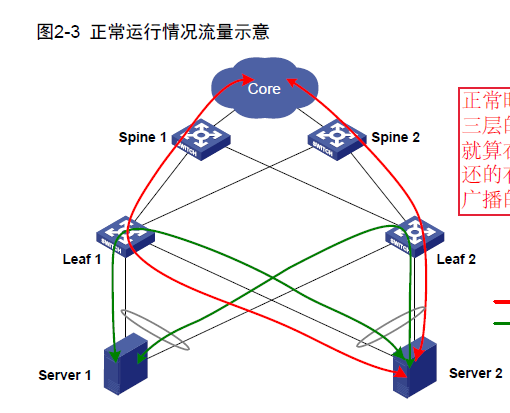

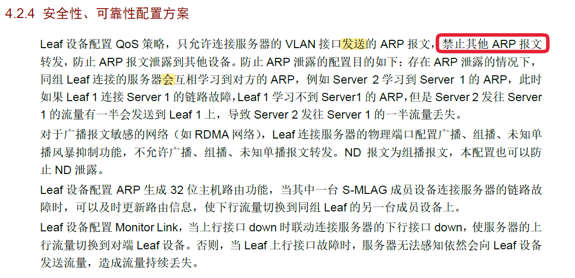

在手册<H3C 数据中心交换机S-MLAG 最佳实践资料>中,有几个疑问,麻烦大神指点一下,不胜感激:
1、LEAF下行接口抑制了广播报文,那服务器发出的ARP请求leaf就没法收到,服务器也就没法获得网关的MAC地址,那服务器对外通信怎么实现;所以LEAF上是不是需要开启免费ARP。
2、同一子网的服务器之间互访,第一步不就是通过arp请求对方MAC吗,leaf下行抑制广播后,不让学习对方MAC后,服务器就会去网关走三层吗?直接就是不通吧。
3、在章节4.2.4中,server 1到leaf 1 的线路故障,本地ARP消失,但server 1到leaf 2的通道正常,leaf 2上的arp直接生成路由后再通过BGP可以通告给leaf1,然后不是可以三层绕行leaf 2在到server 1吗?为什么手册说会有一半流量丢失。
  1. LEAF下行接口抑制广播报文的问题:
    • LEAF交换机在S-MLAG配置中确实会抑制广播报文,但这并不意味着服务器发出的ARP请求无法到达LEAF。在S-MLAG配置中,LEAF之间会同步ARP信息,确保每个LEAF都拥有完整的ARP表项。当服务器发出ARP请求时,它会通过上行接口发送到其中一个LEAF,该LEAF在接收到ARP请求后会生成ARP响应,并将ARP响应以及ARP表项同步给另一个LEAF。这样,即使下行接口抑制了广播报文,服务器仍然能够通过LEAF获取到网关的MAC地址。
    • 通常情况下,在S-MLAG配置中不需要在LEAF上开启免费ARP。免费ARP主要用于通知网络中的其他设备某个IP地址正在使用,但在S-MLAG环境中,ARP信息的同步已经足够确保ARP表项的完整性。
  2. 同一子网的服务器之间互访的问题:
    • 在S-MLAG配置中,即使LEAF下行接口抑制了广播报文,同一子网的服务器之间仍然可以相互访问。当一台服务器需要访问同一子网内的另一台服务器时,它会发出ARP请求来获取目标服务器的MAC地址。这个ARP请求会被发送到其中一个LEAF,该LEAF会检查自己的ARP表项,如果找到目标服务器的MAC地址,则直接回复ARP响应;如果没有找到,它会通过S-MLAG同步机制从另一个LEAF获取ARP表项,并回复ARP响应。因此,服务器之间的通信不会受到影响。
  3. 关于server 1到leaf 1线路故障的问题:
    • 在S-MLAG配置中,当server 1到leaf 1的线路出现故障时,确实会导致本地ARP消失。此时,如果server 1到leaf 2的通道正常,leaf 2上的ARP信息可以通过BGP等路由协议通告给leaf 1。但是,这并不意味着所有的流量都可以通过leaf 2绕行到达server 1。
    • 手册中提到会有一半流量丢失的原因可能是因为在某些情况下,即使leaf 2能够学习到server 1的ARP信息并通过BGP通告给leaf 1,但由于网络中的其他因素(如负载均衡策略、路由优先级等),部分流量可能仍然会尝试通过故障的leaf 1路径,从而导致流量丢失。此外,如果服务器配置了静态ARP条目或使用了其他非标准的ARP处理方式,也可能导致流量丢失。
你的第一点文不对题,这个对获取arp没任何关系

LEAF下行接口抑制广播报文 这个做法欠妥,华为的M-LAG Lite类似场景,没有这类配置

“它会通过上行接口发送到其中一个LEAF”,那如果到这个leaf的连接断了呢?
如果按手册配置,leaf的下行接口全部抑制了广播、组播和未知单播,那不就是收不到了服务器的arp广播了吗。

leaf下行抑制广播的做法应该不对,类似的华为M-LAG Lite场景,没有类似的做法。
