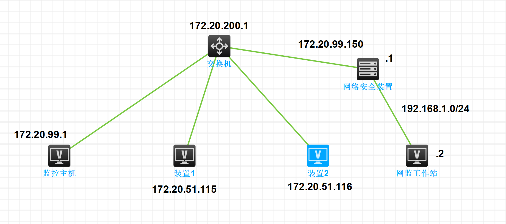

如何用snmp去监视交换机操作行为或者说是不能?
2024-03-07提问
  • 0收藏,1378浏览
求解 我是小白 地址如图所示 目前所有终端设备可以ping通网安装置并能接收snmp管理 请问如何在交换机上输入哪些命令 可以让交换机可以受snmp管理 现场给了一个172.20.200.1的交换机地址 目前不知道如何去加这个地址 我一开始想到的是为10口划分个vlan10 然后把这个地址加到vlan10去 但是这会导致其他终端vlan1与网安装置的通信 而且其他终端vlan1 不能修改 而且vlan1地址也不能修改 请问还有其他解决办法吗 我能想到在撕标签上做文章 但是又想不出个所以然 求大佬解答

网关再用一个设备,默认是互通的
听见你说达不溜 发表时间:2024-03-07 更多>>
我知道用vlan路由让交换机和网管建立通信 但是这会导致其他终端vlan1与网管vlan隔绝 我可能描述不太准确
zhiliao_slI3do 发表时间:2024-03-07
网关再用一个设备,默认是互通的
