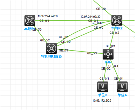

查询操作手册,2台设备的子接口无法设置同样的IP,即“与本地R2堆叠”的G0/7子接口IP无法设置与“本地R2”的G0/2子接口IP一样
由于IP数量不够,如何保证在IP不新增的情况下,设置堆叠?

组网描述:
2台SR6608路由器采取irf堆叠,设备名字为“本地R2”、“与本地R2堆叠”,
“本地R2”为主、“与本地R2堆叠”为备,模式为热备
“本地R2”的G0/2采取三层子接口G0/2.101与G0/2.202并都设置了IP地址,分别连接下联的A与B
“与本地R2堆叠”的G0/7作为备用口
zhiliao_zeKFLo 知了小白
组网如图

您好,记住一点,堆叠完就是一台设备
您好,但是主备切换的时候,IP地址如何处理
