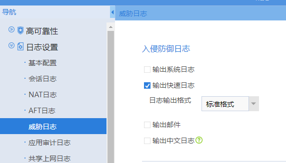

怎么把防火墙的威胁日志发送到日志主机。
怎么把防火墙的威胁日志发送到日志主机。
粉丝:34人 关注:4人
 customlog format dpi
customlog host 1.1.1.1 export dpi

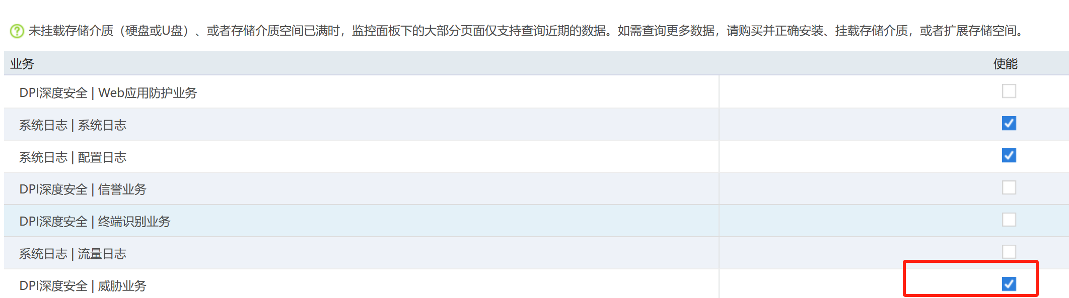

那存储空间这个还要开吗 dpi深度安全威胁业务
人群不知名靓崽 发表时间:2024-03-07
指向日志服务器就不需要开了
zhiliao_sEUyB 发表时间:2024-03-07
如果我没有日志服务器,改成快速日志是不是这个日志就丢弃了,不占用设备空间了
是,不想要这个日志 就不要开了

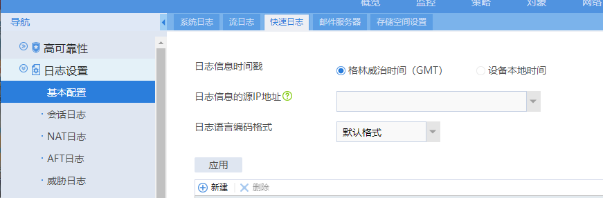

啊 不是不要这个日志,就要改成快速日志吗,然后不指定日志主机啊
快速日志 需要指定主机
我的意思没有主机,那是不是就默认丢弃了
如果我的存储空间把dpi威胁业务使能开着,威胁日志配置成快速日志,这样日志会丢弃吗?
是。会

info-center loghost #加日志主机IP
CLI参考:01-信息中心配置-新华三集团-H3C
web参考:05-日志设置基本配置-新华三集团-H3C
里面有发送过滤的一个指导
给个机会 发表时间:2024-03-07 更多>>

粉丝:2人 关注:10人
这个dpi深度安全还需要开吗
