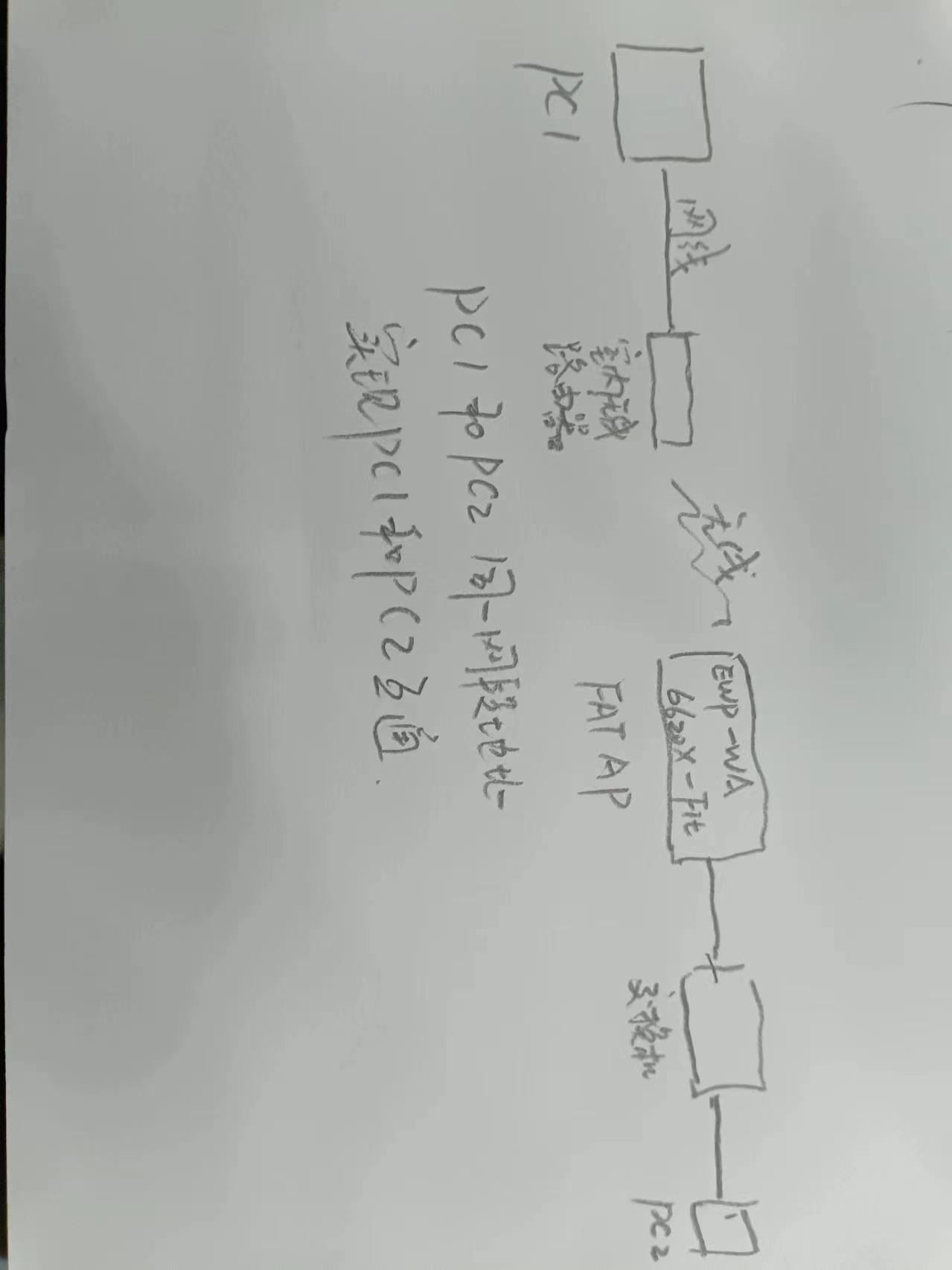

型号EWP-WA6620X-FIT,想设置成路由模式

在系统视图下输入ap-mode cloud 把AP转换成云模式配置
谢谢回答!我是转成云模式也就是FAT AP模式,但是室内无线路由器通过wifi中继连接FAT AP时失败,连不上。

使用 Anchor AC模式吧,这样就当成了路由器使用了,功能里面有mesh
谢谢回答!这个星期一我试试。
