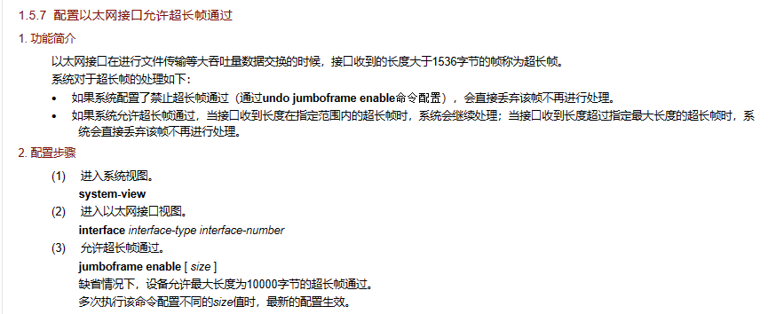

如果交换机二层接口设置了MTU值为1500并没有开启巨型帧,这个接口收到一个1600的报文并且允许分片的报文时;
该接口是进行分片后转发,还是直接丢弃?
当交换机的二层接口设置了MTU(Maximum Transmission Unit,最大传输单元)值为1500,并且没有开启巨型帧支持时,该接口收到一个大小为1600字节的报文,并且报文允许分片(假设是指IP层允许分片),那么处理的方式通常取决于交换机的具体实现和配置。
在大多数情况下,二层交换机不会进行报文分片。它们通常只检查报文的长度是否超过MTU,如果超过了,它们会执行一个操作:丢弃该报文。这是因为二层交换机主要工作在OSI模型的第二层(数据链路层),它们通常不会涉及IP层的分片操作。IP层的分片是由源主机或路由器在发送报文前完成的,以确保每个报文段都能适应网络的MTU。
因此,对于这个问题,如果交换机没有特殊配置来处理允许分片的报文,那么它很可能会直接丢弃这个1600字节的报文,因为它的大小超过了MTU值1500字节。
然而,值得注意的是,有些交换机或网络设备可能具有更高级的功能,比如支持某种形式的报文修改或转发,但这通常不是标准二层交换机的功能。此外,特定的网络环境或应用可能要求特殊的配置或设备来处理超过MTU的报文。
总的来说,如果交换机没有特殊配置来处理这种情况,并且只基于MTU值来过滤报文,那么它会直接丢弃这个1600字节的报文。

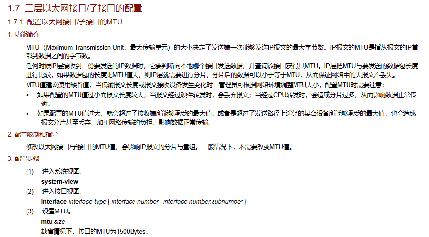

交换机二层接口,顾名思义,工作在OSI模型的第二层(数据链路层),所以跟MTU没有多大的关系,只跟帧的整个大小有关。MTU值的设定,是三层接口的事,本来是路由器的设置,只是因为现在的交换机带了三层路由的功能,所以才有的这个设置。同网段之间是用的二层交换,只有跨网段才会用到三层路由。
